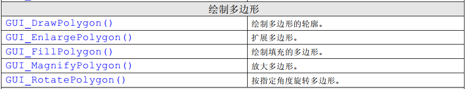

10.1  绘制多边形
    多边形的绘制主要有以下几个函数:
10.1.1      例子一
1.    GUI_DrawPolygon()
    在当前窗口中绘制按点列表定义的多边形的轮廓,通过将终点连接到起点,绘制的多边形将自动闭合。
2.    GUI_EnlargePolygon()
    按指定的长度 (像素)全方位扩展多边形,确保点的目标数组等于或大于源数组。
3.    GUI_FillPolygon()
    在当前窗口中绘制按点列表定义的填充的多边形,通过将终点连接到起点,绘制的多边形将自动闭合。终点无需接触到多边形的轮廓。通过为多边形的各个y位置绘制一条或多条水平直线,可对多边形进行渲染。默认情况下,为一个y位置绘制水平直线使用的最大点数量为12(意味着每个y位置需要6条直线)。如果需要增加此值,可使用宏GUI_FP_MAXCOUNT设置最大点数量。
    下面是在模拟器上面实际运行的例子

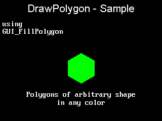

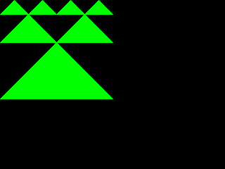

1.    GUI_MagnifyPolygon()
    按指定系数放大多边形。确保点的目标数组等于或大于源数组。请注意扩展和放大多边形之间的区别。调用函数GUI_EnlargePolygon()(参数Len= 1)将使多边形的所有边扩展1像素,而调用GUI_MagnifyPolygon()(参数Mag= 1)则没有效果。
    下面是在模拟器上面实际运行的例子
  1. #include "GUI.h"
  2. const GUI_POINT aPoints[] = {
  3. { 0, 20},
  4. { 40, 20},
  5. { 20, 0}
  6. };
  7. GUI_POINT aMagnifiedPoints[GUI_COUNTOF(aPoints)];
  8. void Sample(void) {
  9.     int Mag, y = 0, Count = 4;
  10.     GUI_Clear();
  11.     GUI_SetColor(GUI_GREEN);
  12.     for (Mag = 1; Mag <= 4; Mag *= 2, Count /= 2) {
  13.         int i, x = 0;
  14.         GUI_MagnifyPolygon(aMagnifiedPoints, aPoints, GUI_COUNTOF(aPoints), Mag);
  15.         for (i = Count; i > 0; i--, x += 40 * Mag) {
  16.             GUI_FillPolygon(aMagnifiedPoints, GUI_COUNTOF(aPoints), x, y);
  17.         }
  18.         y += 20 * Mag;
  19.     }
  20. }
  21. void MainTask(void)
  22. {
  23.     GUI_Init();
  24.     Sample();
  25.     while(1)
  26.     {
  27.         GUI_Delay(100);
  28.     }
  29. }
实际显示效果如下:

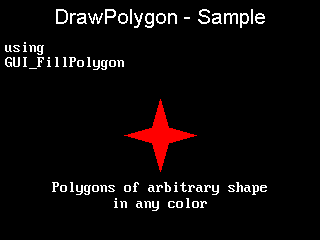

10.1.3      例子三
    这个例子是官方提供的一个例子,具体文件如下:
    显示效果如下:

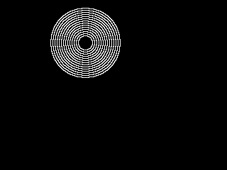

10.2  绘制圆
1.    GUI_DrawCircle()
    在当前窗口中的指定位置绘制指定尺寸的圆的轮廓。此例程无法处理大于180的半径,因为它使用整数计算,否则将导致溢出。不过,对于大多数嵌入式应用程序而言,这不是问题,因为直径为360的圆比显示器还要大。
    下面是在模拟器上面实际运行的例子
  1. #include "GUI.h"
  2. void ShowCircles(void)
  3. {
  4.     int i;
  5.     for (i=10; i<50; i += 3)
  6.     GUI_DrawCircle(120, 60, i);
  7. }
  8. void MainTask(void)
  9. {
  10.     GUI_Init();
  11.     ShowCircles();
  12.     while(1)
  13.     {
  14.         GUI_Delay(100);
  15.     }
  16. }
实际显示效果如下:

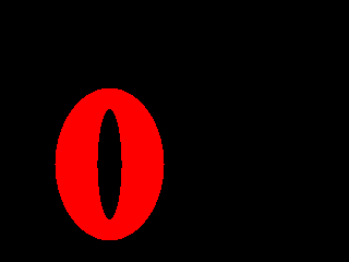

10.3  绘制椭圆
1.    GUI_DrawEllipse()
    在当前窗口中的指定位置绘制指定尺寸的椭圆的轮廓。
    此例程无法处理大于180的rx/ry参数,因为它使用整数计算,否则将导致溢出。
2.    GUI_FillEllipse()
    在当前窗口中的指定位置绘制指定尺寸的填充的椭圆。此例程无法处理大于180的rx/ry参数。
    下面是在模拟器上面实际运行的例子
  1. #include "GUI.h"
  2. void MainTask(void)
  3. {
  4.     GUI_Init();
  5.     GUI_SetColor(0xff);
  6.     GUI_FillEllipse(100, 150, 50, 70);
  7.     GUI_SetColor(0x0);
  8.     GUI_DrawEllipse(100, 150, 50, 70);
  9.     GUI_SetColor(0x000000);
  10.     GUI_FillEllipse(100, 150, 10, 50);
  11.     while(1)
  12.     {
  13.         GUI_Delay(100);
  14.     }
  15. }
实际现象效果如下:

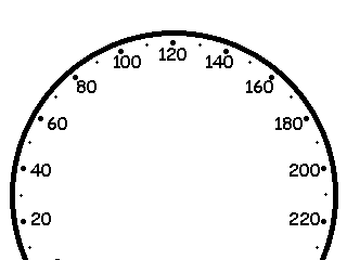

1.     GUI_DrawArc()
在当前窗口中的指定位置绘制指定尺寸的弧线。弧线是圆轮廓的一部分。当前未使用ry参数,而使用rx参数代替。GUI_DrawArc()使用浮点库。它无法处理大于180的rx/ry参数,因为它使用整数计算,否则将导致溢出。
下面是在模拟器上面实际运行的例子
  1. [size=3]#include "GUI.h"[/size]
  2. [size=3]#include "math.h"[/size]
  3. [size=3]#include "stdio.h"[/size]
  4. [size=3]void DrawArcScale(void)[/size]
  5. [size=3]{[/size]
  6. [size=3]int x0 = 160;[/size]
  7. [size=3]int y0 = 180;[/size]
  8. [size=3]int i;[/size]
  9. [size=3]char ac[4];[/size]
  10. [size=3]GUI_SetBkColor(GUI_WHITE);[/size]
  11. [size=3]GUI_Clear();[/size]
  12. [size=3]GUI_SetPenSize( 5 );[/size]
  13. [size=3]GUI_SetTextMode(GUI_TM_TRANS);[/size]
  14. [size=3]GUI_SetFont(&GUI_FontComic18B_ASCII);[/size]
  15. [size=3]GUI_SetColor(GUI_BLACK);[/size]
  16. [size=3]GUI_DrawArc( x0,y0,150, 150,-30, 210 );[/size]
  17. [size=3]GUI_Delay(1000);[/size]
  18. [size=3]for (i=0; i<= 23; i++) {[/size]
  19. [size=3]float a = (-30+i*10)*3.1415926/180;[/size]
  20. [size=3]int x = -141*cos(a)+x0;[/size]
  21. [size=3]int y = -141*sin(a)+y0;[/size]
  22. [size=3]if (i%2 == 0)[/size]
  23. [size=3]GUI_SetPenSize( 5 );[/size]
  24. [size=3]else[/size]
  25. [size=3]GUI_SetPenSize( 4 );[/size]
  26. [size=3]GUI_DrawPoint(x,y);[/size]
  27. [size=3]if (i%2 == 0) {[/size]
  28. [size=3]x = -123*cos(a)+x0;[/size]
  29. [size=3]y = -130*sin(a)+y0;[/size]
  30. [size=3]sprintf(ac, "%d", 10*i);[/size]
  31. [size=3]GUI_SetTextAlign(GUI_TA_VCENTER);[/size]
  32. [size=3]GUI_DispStringHCenterAt(ac,x,y);[/size]
  33. [size=3]}[/size]
  34. [size=3]}[/size]
  35. [size=3]}[/size]
  36. [size=3]void MainTask(void)[/size]
  37. [size=3]{[/size]
  38. [size=3]GUI_Init();[/size]
  39. [size=3]DrawArcScale();[/size]
  40. [size=3]while(1)[/size]
  41. [size=3]{[/size]
  42. [size=3]GUI_Delay(100);[/size]
  43. [size=3]}[/size]
  44. [size=3]}[/size]
实际显示效果如下:

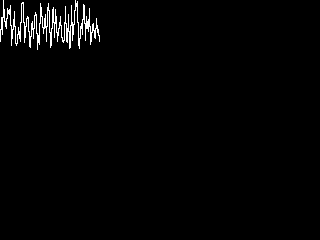

这个比较有代表意义,后面会单独的开一期专门的将这个函数,现在只是提供一个基本的例子。
1.     GUI_DrawGraph()
该函数首先设置到使用x0、y0和给定数组的第一个Y值所指定位置的直线光标。然后,将开始绘制到x0 + 1、y0 + *(paY + 1)、x0 + 2、y0 + *(paY + 2)等位置的线
下面是在模拟器上面实际运行的例子
  2. [size=3]#include <stdlib.h>[/size]
  3. [size=3]I16 aY[100];[/size]
  4. [size=3]void MainTask(void)[/size]
  5. [size=3]{[/size]
  6. [size=3]int i;[/size]
  7. [size=3]GUI_Init();[/size]
  8. [size=3]for (i = 0; i < GUI_COUNTOF(aY); i++)[/size]
  9. [size=3]{[/size]
  10. [size=3]aY[i] = rand() % 50;[/size]
  11. [size=3]}[/size]
  12. [size=3]GUI_DrawGraph(aY, GUI_COUNTOF(aY), 0, 0);[/size]
  13. [size=3]while(1)[/size]
  14. [size=3]{[/size]
  15. [size=3]GUI_Delay(100);[/size]
  16. [size=3]}[/size]
  17. [size=3]}[/size]
实际显示效果如下:
