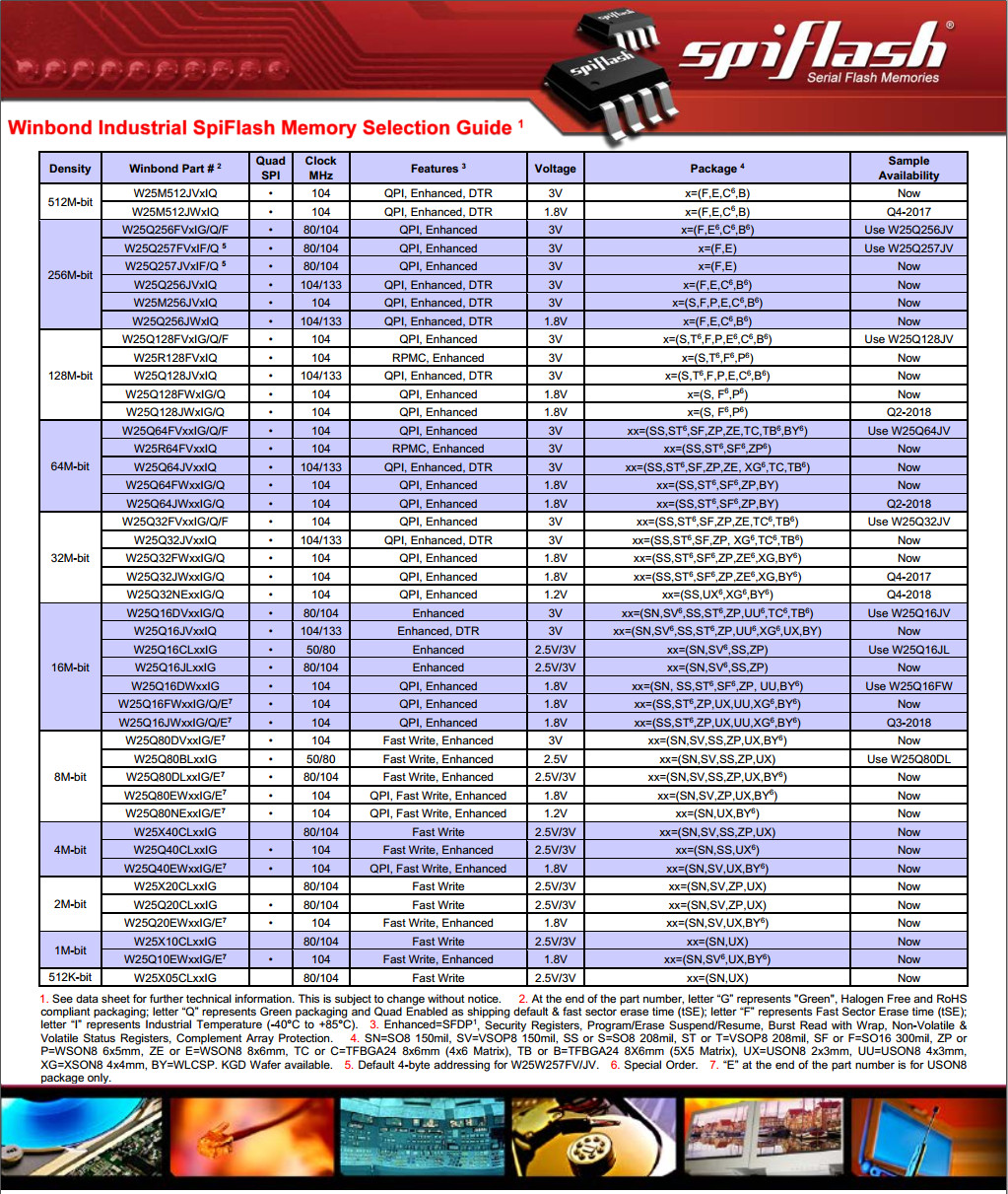

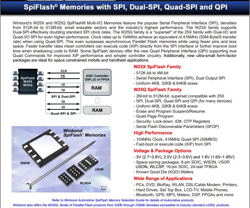

[Boot Flash] 华邦2017年9月最新SPI Flash选型,可惜没有八线的OctalSPI,而QSPI的最高速度才能发
发表于 2017-11-13 13:05:11 | 显示全部楼层 |阅读模式
SerialFlashProductSelectionGuide092217.pdf (321 KB, 下载次数: 85)
最高速度才50MB/S。有个DTR读新能加特,不知道能能稍微提点速度。不过时钟已经限制,再快不能比较时钟还高。

laofa:事实上也可以了,一个指令通常要2~4个时钟才能完成,还有缓存。实际上对性能影响不大 (2017-11-13 16:01)
差距很大的,Adeto做的8线OctalSPI在DTR模式下,速度可以飙到266MB/S,而华邦的这个4线QSPI仅能飙到50MB/S

eric2013:差距很大的,Adeto做的8线OctalSPI在DTR模式下,速度可以飙到266MB/S,而华邦的这个4线QSPI仅能飙到50MB/S (2017-11-13 16:05)
再重复一次,flash的差距大,但这个差距对CPU性能差距很小。除非你的程序全是大于32KB的跳转。
 楼主| 发表于 2017-11-13 16:39:13 | 显示全部楼层
回 laofa 的帖子
laofa:再重复一次,flash的差距大,但这个差距对CPU性能差距很小。除非你的程序全是大于32KB的跳转。 (2017-11-13 16:30)
非也,如果差距小,就不会有STM32中给FLASH做ART加速了。不仅仅32KB的跳转,你读取flash常量,存储的图片,字库,大量的FFT系数等等,都是耗时间的点,还很多就不举例了。性能差,在这种情况下表现的一览无余。
