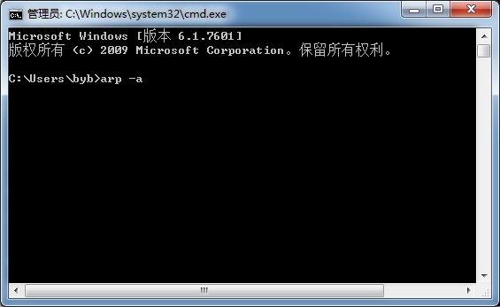

        电脑端的ARP缓存表获取方法如下:
(1)WIN+R组合键打开“运行”窗口,输入cmd。
(2)弹出的命令窗口中,输入arp -a
(3)输入arp -a后,回车。
这就是电脑端的ARP缓存表。
