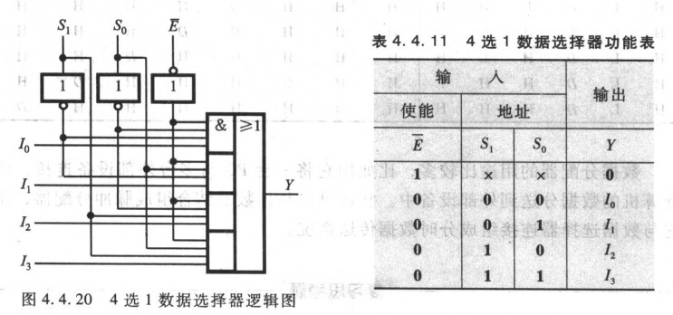

双四选一数据选择器 74XX153
【例7.1】调用门元件实现的4选1 MUX
module mux4_1a(out,in1,in2,in3,in4,cntrl1,cntrl2);
output out;
input in1,in2,in3,in4,cntrl1,cntrl2;
wire notcntrl1,notcntrl2,w,x,y,z;
not  (notcntrl1,cntrl2),
(notcntrl2,cntrl2);
and  (w,in1,notcntrl1,notcntrl2),
   (x,in2,notcntrl1,cntrl2),
   (y,in3,cntrl1,notcntrl2),
(z,in4,cntrl1,cntrl2);
or  (out,w,x,y,z);
endmodule
【例7.2】用case语句描述的4选1 MUX
module mux4_1b(out,in1,in2,in3,in4,cntrl1,cntrl2);
output out;
reg out;
always@(in1 or in2 or in3 or in4 or cntrl1 or cntrl2)
     case({cntrl1,cntrl2})
2'b00ut=in1;
2'b01ut=in2;
2'b10ut=in3;
2'b11ut=in4;
defaultut=2'bx;     //特别注意此语句的处理
     endcase
endmodule
【例7.4】数据流方式描述的4选1 MUX
module mux4_1c(out,in1,in2,in3,in4,cntrl1,cntrl2);
output out;
assign out=(in1 & ~cntrl1 & ~cntrl2)|(in2 & ~cntrl1 & cntrl2)|
(in3 & cntrl1 & ~cntrl2)|(in4 & cntrl1 & cntrl2);
endmodule
【例7.5】用条件运算符描述的4选1 MUX
module mux4_1d(out,in1,in2,in3,in4,cntrl1,cntrl2);
output out;
assign out=cntrl1 ? (cntrl2 ? in4:in3)cntrl2 ? in2:in1);
endmodule

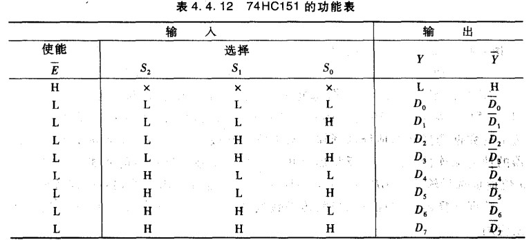

八选一数据选择器  74XX151
module mux_8(a,g,d0,d1,d2,d3,d4,d5,d6,d7,y);
input d0,d1,d2,d3,d4,d5,d6,d7;            //输入的八组数据
input g;                                       //输入使能端,低电平有效
input[2:0] a;                                //输入选择端
output y;                                    //数据输出端
reg y;                                        //数据输出寄存器
always@(*)                               //电平触发
begin
    if(g==0)                            //判断使能端是否有效
        y=0;
    else
        case(a)                            //case语句选择
        3'b000:y=d0;
        3'b001:y=d1;
        3'b010:y=d2;
        3'b011:y=d3;
        3'b100:y=d4;
        3'b101:y=d5;
        3'b110:y=d6;
        3'b111:y=d7;
        default:y=0;                    //其他情况下y赋0
        endcase
end
endmodule
