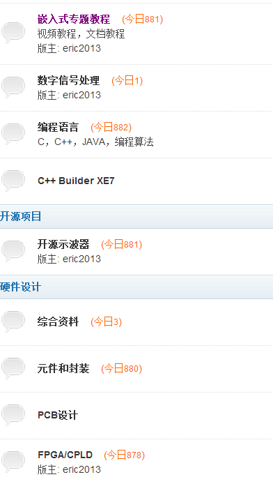

另:网站是不是又出问题了,怎么有些分类处显示今日都好几百更新了。如下图

论坛第三次被攻击了,我是从早上8点开始删这些帖子,删了一个小时才删除干净。
