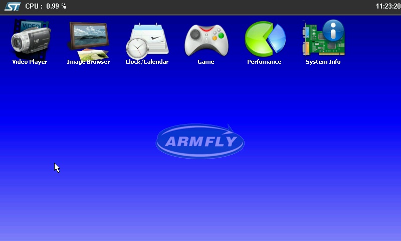

如题,我的这个例程只能运行到第二个界面,之后的别的图标的子界面就不能打开,触摸失效!只能用摇杆选择图标,图标有动画显示;但是不能进入图标的功能!有人遇到这个问题了吗?如何解决啊望指教!只能进行到如下画面!

触摸校准了没有,看你的情况是没有触摸校准。

这个例程里面如何校准触摸屏啊?别的例程都有用K1或者K2校准 这个好像没有呢

对于emWin的60期教程和10期emWin提高篇实例需要运行第三章教程配套的
emWin例子,运行后会将触摸校准参数保存到板子的EEPROM里面,其余例子
运行emWin会自动的加载EEPROM里面的数据。
