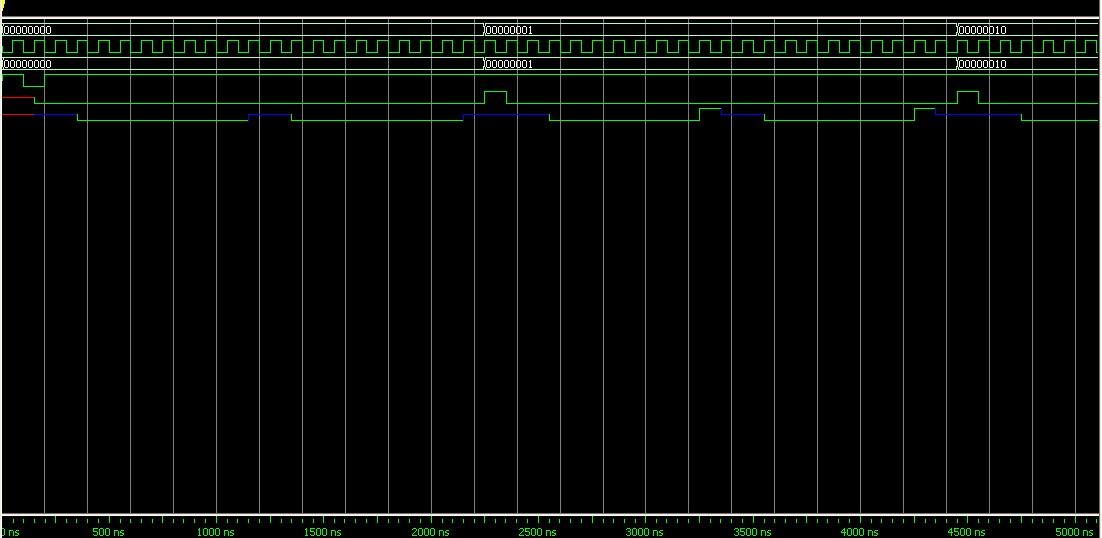

说明:此程序有错,所以放在也是错误的,不过不影响状态机的学习。
module verilog_prj(reset,clk,address,data,sda,ack);
  input reset,clk;
  input[7:0] data,address;
  output sda,ack;  //sda 负责串行数据输出;
             //ack是一个对象操作完毕后,模块给出的应答信号。
  reg link_write;  //link_write  决定何时输出。
  reg[3:0] state;  //主状态机的状态字。
  reg[4:0] sh8out_state;  //从状态机的状态字。
  reg[7:0] sh8out_buf;    //输入数据缓冲。
  reg finish_F;           //用以判断是否处理完一个操作对象。
  reg ack;
  parameter
    idle=0,addr_write=1,data_write=2,stop_ack=3;
  parameter
    bit0=1,bit1=2,bit2=3,bit3=4,bit4=5,bit5=6,bit6=7,bit7=8;
  assign   sda = link_write? sh8out_buf[7] : 1'bz;

task shift8_out;                //串行写入。

测试模块
`timescale 1 ns/ 1 ps
`define clk_cycle 50
module verilog_prj_vlg_tst();
// test vector input registers
reg [7:0] address;
reg clk;
reg [7:0] data;
reg reset;
// wires
wire ack;
wire sda;
// assign statements (if any)
verilog_prj i1 (
// port map - connection between master ports and signals/registers
    .ack(ack),
    .address(address),
    .clk(clk),
    .data(data),
    .reset(reset),
    .sda(sda)
  always #`clk_cycle  clk = ~clk;
  initial
    begin
       clk=0;
       reset=1;
       data=0;
       address=0;
       #(2*`clk_cycle) reset=0;
       #(2*`clk_cycle) reset=1;
       #(100*`clk_cycle) $stop;
    end
  always @(posedge ack)      // 接收到应答信号后,给出下一个处理对象。
    begin
       data=data+1;
       address=address+1;
    end
endmodule
