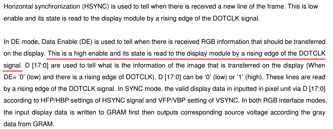

各位,STM32F429官方Discovery Demo板用的LCD是ILI9341的,而且采用RGB接口驱动。我查看了一下ILI9341的datasheet,里面明明提到用RGB接口驱动的话,在DE模式下,DE(DATA ENABLE)引脚是高有效的,即在DE信号为高电平的时候RGB数据才是有效的,如下图:
但我看官方给的DEMO例程如LTDC_Display_2Layers工程中,都是将LCD控制器的DE引脚的输出极性设置为低有效,如下:
  /* Initialize the data enable polarity as active low */
  LTDC_InitStruct.LTDC_DEPolarity = LTDC_DEPolarity_AL;
这不就违背了datasheet的要求了吗?
另外还有个疑问,在LCD_PowerOn()函数中,官方例程将LCD驱动IC的寄存器0xB0(RGB Interface Signal Control Register)设置为0xC2,也就是说它将DOTCLK的输入极性设置为下降沿采样,可是整篇datasheet都在说所有的同步信号和数据信号都是在DOTCLK的上升沿采样的,那官方例程岂不是又不符合datasheet要求了吗?
关键是DEMO板还能正常显示LCD图像,而我如果将上述参数改回datasheet的要求,反而不能正常显示了!有谁研究过这个问题,能否出来解答一下,十分感谢!
