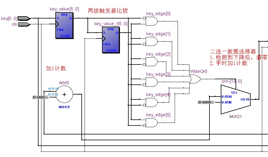

说明:1. 发现有些工程做仿真有点麻烦,还是直接下载到CPLD里面比较方便。
          2.  不过作为初学者,还是试着写了个一个功能仿真。
          3. 这里有一个很重要的方法,就是脉冲边沿检测法,这个方法很好,需要好好掌握

*           脉冲边沿检测,只要出现下降沿就产生一个高脉冲
reg[5:0] key_value;
always @(posedge clk )
    begin
        key_value <= key;
    end
reg[5:0] key_value_r;
always @ ( posedge clk)
    begin
        key_value_r <= key_value;
    end
//当寄存器key_value由1变为0时,led_edge的值变为高,维持一个时钟周期
wire[5:0] key_edge = key_value_r & ( ~key_value);
reg[19:0]  cnt;    //计数寄存器
always @ (posedge clk)
    begin
        if(key_edge) cnt <=20'd0;
        else cnt <= cnt + 1'b1;
    end

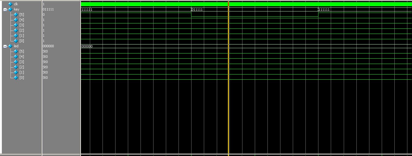

测试模块,功能仿真的结果有点问题
`timescale 1 ns/ 1 ps
`define clk_cycle 10
module KEY_vlg_tst();
// test vector input registers
reg clk;
reg [5:0] key;
// wires
wire [5:0]  led;
// assign statements (if any)
KEY i1 (
// port map - connection between master ports and signals/registers
    .clk(clk),
    .key(key),
    .led(led)
initial
    begin
   key = 6'b11_1111;
   clk = 0;
   #100_000_000 key = 6'b01_1111;
   #50_000_000  key = 6'b11_1111;
   #50_000_000  $stop;
    end
always  #`clk_cycle  clk = ~clk;
endmodule

功能仿真没有检测到有按键按下,以后有时间再做,实际测试是没问题的。
