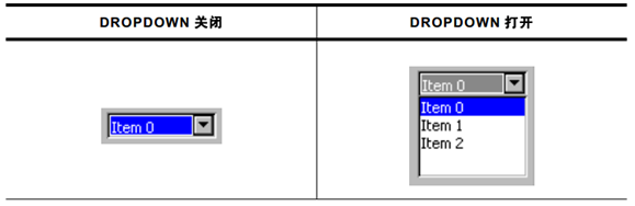

42.1 下拉列表控件介绍
    DROPDOWN控件用于从具有若干栏的列表中选择一个元素,它以非打开状态显示当前选择的项目。如果用户打开DROPDOWN控件,就会出现一个选择新项目的LISTBOX。
    设置皮肤后显示效果如下:

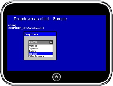

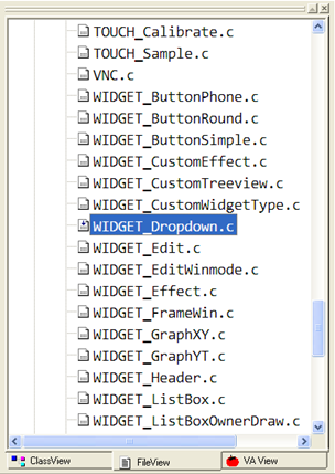

42.2 官方WIDGET_Dropdown实例
    官方的这个例子做的很好,充分的演示了下拉列表的大部分常用API。这个例子在模拟器中的位置:

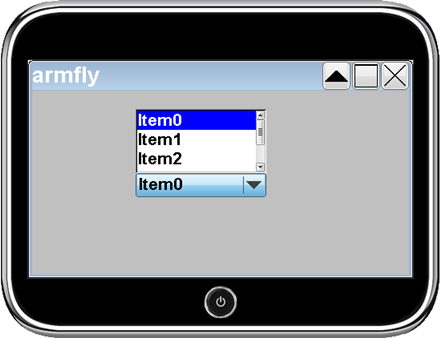

    在桌面窗口上面创建下拉列表时的显示效果如下:
    在对话框上面显示下拉列表的效果如下:

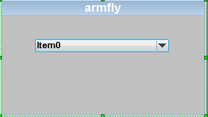

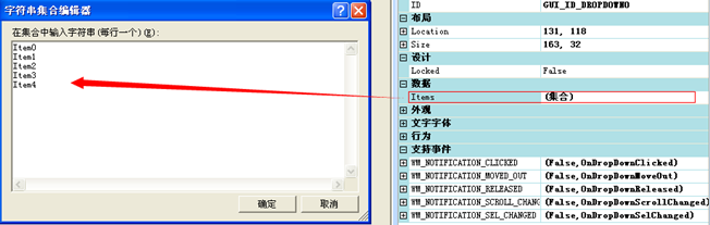

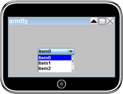

42.3 对话框上使用下拉列表控件
    用uCGUIBulder4.0建立一个如下的界面(分辨率480*272):
    给下拉列表中添加的元素如下:
源代码如下:

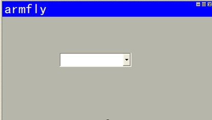

    这个代码比较的简单,实际的显示效果如下:
     要实现列表向上拉,需要在对话框的资源列表中做如下处理:
  1. static const GUI_WIDGET_CREATE_INFO _aDialogCreate[] = {
  2.     { FRAMEWIN_CreateIndirect,  "armfly",            0,                       0,  0,  480,272,FRAMEWIN_CF_MOVEABLE,0},
  3.     { DROPDOWN_CreateIndirect,   NULL,               GUI_ID_DROPDOWN0,        129,103,163,80, DROPDOWN_CF_UP,0}
  4. };
    将前面的0换成DROPDOWN_CF_UP即可。实际显示效果如下:
