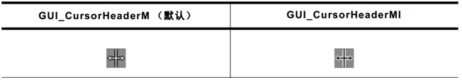

    HEADER控件用于标记表格的列:
    如果使用了指针输入设备 (PID),可通过使用PID拖动分隔线来调节标题项目的宽度。
使用鼠标时的特性
    如果鼠标支持已启用,则光标出现并且PID在分隔线附近移动时,光标就会变成信号,可以在当前位置拖动分隔线。
使用触屏时的特性
   如果在分隔线附近按下该小工具,光标出现并变成信号,此时即可拖动分隔线。
可拖动分隔线的屏幕截图
预定义的光标
    2种预定义光标如下所示:
    在使用HEADER小工具的时候,也可以创建并使用自己的光标。
    如果设置皮肤的话,显示效果如下:

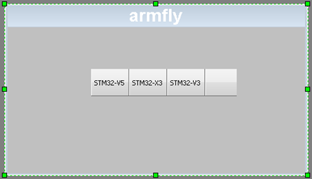

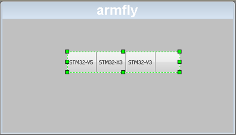

46.3 使用官方GUIBulder建立HEADER控件
    官方的GUIBulder5.22版本支持HEADER控件的建立,前面说的uCGUIBulder4.0不支持HEADER控件的建立,下面使用GUIBulder5.22建立一个如下效果的界面(480*272分辨率):
    HERDER控件参数的设置在这里:
    下面我们将生成的源代码在模拟器或者开发板上面运行(生成的代码在本期教程配套的例子中),实际显示效果如下:

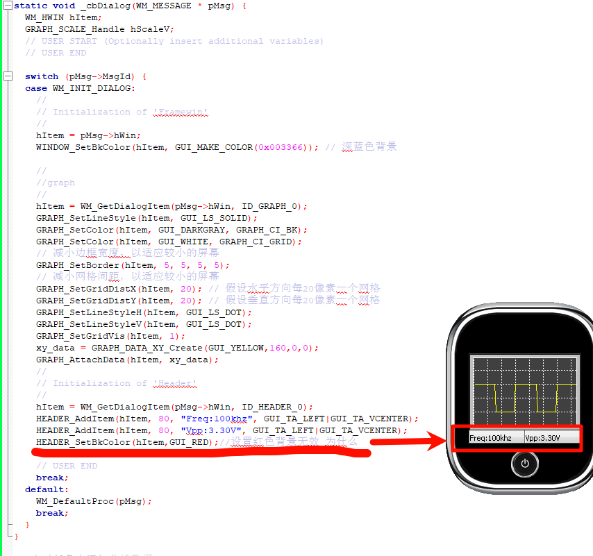

发表于 2024-12-24 13:51:59 | 显示全部楼层
设置背景颜色无效是什么情况呢?这是代码
116217
发表于 2024-12-25 07:30:47 | 显示全部楼层
myNameIsLin 发表于 2024-12-24 13:51
设置背景颜色无效是什么情况呢?这是代码
得设置header使用经典皮肤色才可以改这个
68
107
107
发表于 2024-12-25 09:29:25 | 显示全部楼层
我的代码是直接gui builder生成的,没改过皮肤,好奇怪
