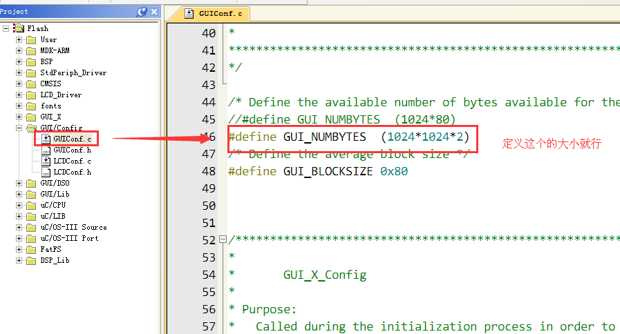

这是我的guiconf.h文件,但我没找到guiconf.c文件?
而且里面没有 gui_alloc_size的定义

发表于 2015-3-11 11:23:51 | 显示全部楼层
33
 楼主| 发表于 2015-3-11 11:38:57 | 显示全部楼层
非常感谢
