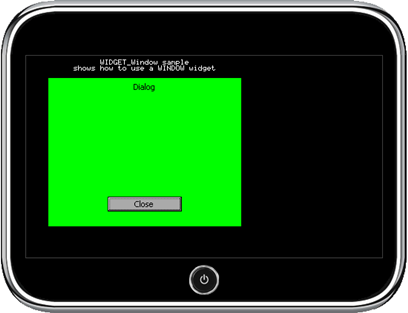

实际显示效果如下:
57.3 总结
    本期教程主要是跟大家讲解了窗口控件的使用,窗口控件使用同上期讲的文本控件一样,都比较的容易些,只是现在的uCGUIBulder4.0和GUIBulder5.22都还不支持在对话框上面创建窗口控件。
