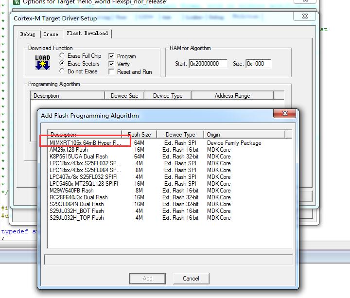

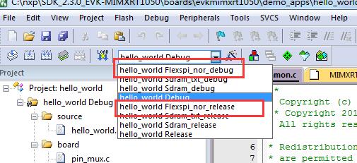

官方SDK工程用MDK不能使用Download到外部Flash里,只能用Debug跑
发表于 2017-11-25 12:04:16 | 显示全部楼层
点击这个选项,选择flexspi,这个是往外部hyperflash里面放的:

 楼主| 发表于 2017-11-25 13:39:05 | 显示全部楼层
eric2013:点击这个选项,选择flexspi,这个是往外部hyperflash里面放的:

发表于 2017-11-26 21:59:20 | 显示全部楼层
我的板子按这样做也不行,提示cannot  enter debug mode,试过很多种方法都是这样,难道我买了个坏板子吗?
