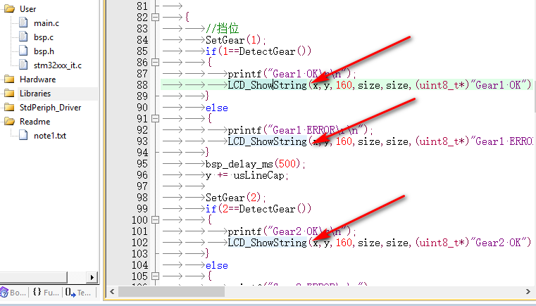

 楼主| 发表于 2017-12-11 10:20:17 | 显示全部楼层
今天发现这个版本一个有趣的改进:在打开的文件中,鼠标点到相同字符串上会高亮显示了。
但是,但是搞笑的是:仅仅是当前可见窗口里相同字符串会高亮显示,鼠标滚动一下,其他位置相同的字符串是不会高亮的[s:123]
发表于 2017-12-11 12:32:35 | 显示全部楼层
回 yumeng 的帖子
yumeng:今天发现这个版本一个有趣的改进:在打开的文件中,鼠标点到相同字符串上会高亮显示了。
 (2017-12-11 10:20)
这功能亮了^_^
