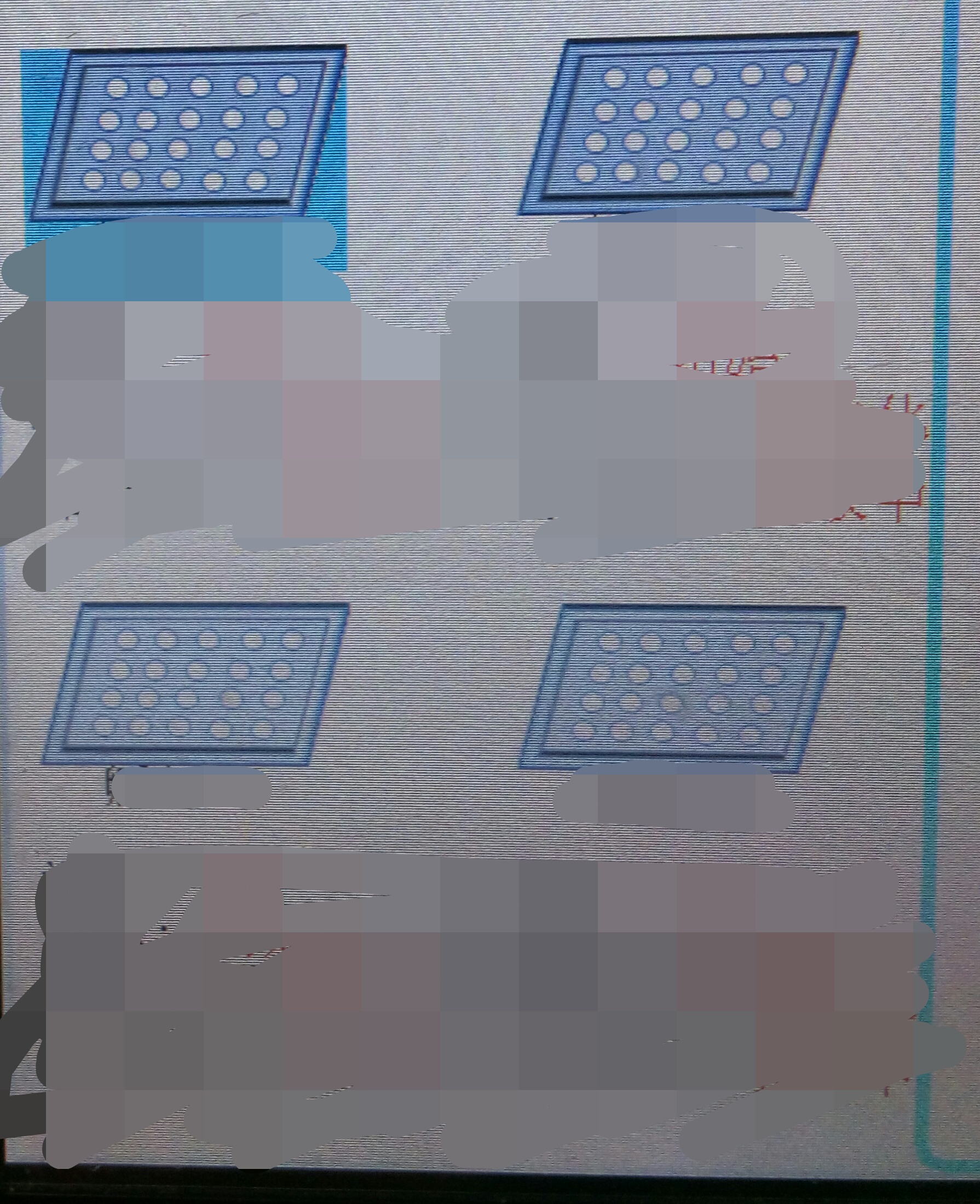

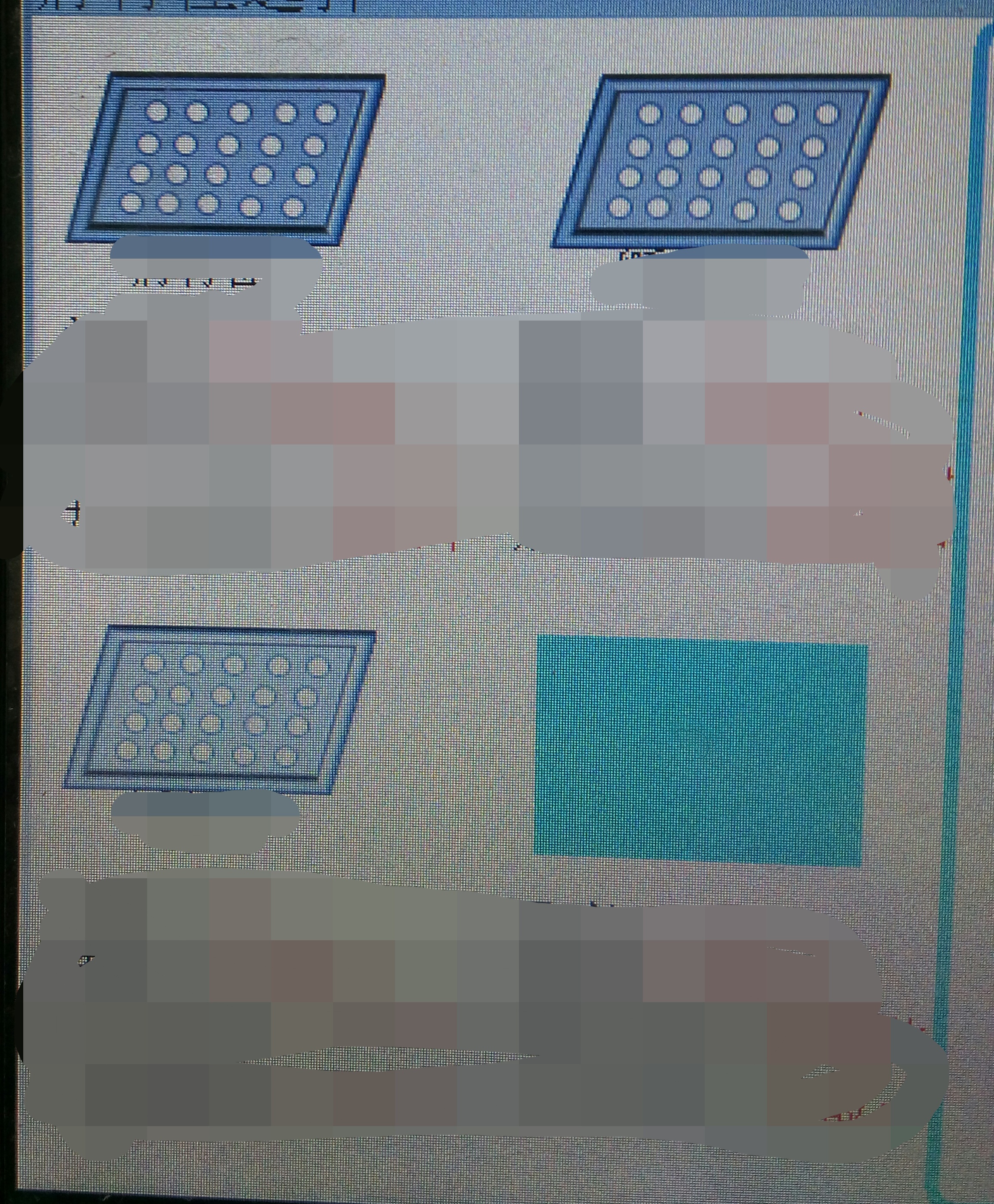

我在父窗口中建立了四个图标控件(使用位图是同一位图),每次点击其中一个图标时,子窗口显示对应图标代表的信息,当多次点击之后,图标控件的图片会消失是什么情况?
正常状态
正常状态
点击多次之后图标位图丢失
点击多次之后图标位图丢失
发表于 2017-11-29 15:08:34 | 显示全部楼层
图标控件是什么,用的IMAGE吗。
可以先用按钮测试下,如果没问题的话,再用按钮自定义回调函数搞下,可以方便实现各种图标效果。

好的,我试试,但我还是想问图标控件为什么会出现这种问题?是因为图标控件占的内存太大吗?

你现在是什么平台,F429还是F407,F103。
这个ICONVIEW控件极其消耗动态内存,使用F429并且配套的SDRAM做显存是没问题的,效果也比较好些。

F407的话,建议用我前面说的按钮自定义回调函数,非常适合你的这个应用。
ICONVIEW控件非常耗动态内存,你点击下去后,这个界面需要有个统一刷新的过程,这个过程最耗内存。
