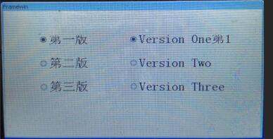

关于RADIO控件文本显示的问题,为什么我的文本显示第一行字体会显示不全,已经确定控件大小足够用于显示完全。

发表于 2017-12-8 11:49:46 | 显示全部楼层
换其它的字体看看,换默认支持的ASCII看看,等。
radio控件本身问题就比较多些。

发表于 2017-12-8 14:50:50 | 显示全部楼层
测试ASCII是想让你看下是否也有这种问题。
帮你测试了emWin5.32  5.36和5.40,显示汉字都是这个样子的。可以考虑使用控件的自定义回调函数来实现,也就是自己定义显示效果,这样就没问题了。
