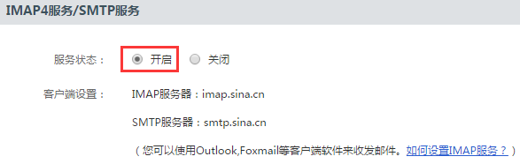

3、我们这里实现邮件的自收发,也就是开发板的SMTP客户端登录邮箱,然后自己给自己发,邮件发送后,大家可以在电脑端或者手机端登录邮箱,并查看邮箱的内容。通过这种功能可以方便地实现远程状态监控。
4、由于126163QQ邮箱的通信都做了加密,所以RL-TCPnetSMTP无法进行邮箱通信,当前测试新浪邮箱还可以使用,所以大家使用前务必要注册新浪邮箱。而且开发板登录新浪邮箱后,无法给126邮箱,163邮箱和QQ邮箱发送邮件,去年(2016年)的时候还可以的,今年已经不支持了,邮件会被拒收。为了更进一步验证这个问题,使用新浪邮箱给QQ邮箱发送邮件,收到“系统退信”邮件:

1、注册完毕后,要设置下邮箱,使能SMTP服务功能。
      登录邮箱后,点击左上角的设置选项:
      在弹出的页面中,看左侧栏,选择“客户端pop/imap/smtp”。
      开启POP3/SMTP服务:
      IMAP4服务/SMTP服务也开启:
      最后,切不要忘记保存:
      保存后就可以进行测试了。
