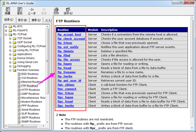

36.2 FTP函数
      使用如下18个函数可以实现RL-TCPnet的FTP:
(1)ftp_accept_host
(2)ftp_check_account
(3)ftp_fclose
(4)ftp_evt_notify
(5)ftp_fdelete
(6)ftp_ffind
(7)ftp_file_access
(8)ftp_fopen
(9)ftp_fread
(10)ftp_frename Server
(11)ftp_fwrite Server
(12)ftp_get_user_id
(13)ftpc_cbfunc
(14)ftpc_connect
(15)ftpc_fclose
(16)ftpc_fopen
(17)ftpc_fread
(18)ftpc_fwrite
关于这18个函数的讲解及其使用方法可以看教程第 3 章 3.4 小节里面说的参考资料 rlarm.chm 文件:
这里我们重点的说以下9个函数,因为本章节配套的例子使用的是这9个函数:
(1)ftp_fopen
(2)ftp_fclose
(3)ftp_fread
(4)ftp_fwrite
(5)ftp_fdelete
(6)ftp_frename
(7)ftp_ffind
(8)ftp_accept_host
(9)ftp_evt_notify
关于这些函数注意以下三点:
1、FTP的所有函数都不支持重入,也就是不支持多任务调用。
2、以ftp_开头的函数是用于FTP服务器的。
3、以ftpc_开头的函数是用于FTP客户端的。

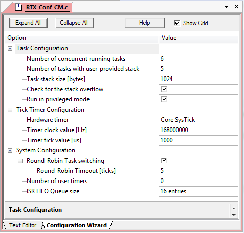

RTX配置:
      RTX配置向导详情如下:
Task Configuration
(1)Number of concurrent running tasks
      允许创建6个任务,实际创建了如下5个任务:
      AppTaskUserIF任务   :按键消息处理。
      AppTaskLED任务     :LED闪烁。
      AppTaskMsgPro任务 :按键检测。
      AppTaskTCPMain任务:RL-TCPnet测试任务。
      AppTaskStart任务  :启动任务,也是最高优先级任务,这里实现RL-TCPnet的时间基准更新。
(2)Number of tasks with user-provided stack
      创建的5个任务都是采用自定义堆栈方式。
(3)Run in privileged mode
      设置任务运行在非特权级模式。
RTX任务调试信息:

RTX配置:
      RTX配置向导详情如下:
Task Configuration
      创建的5个任务都是采用自定义堆栈方式。
      设置任务运行在非特权级模式。
RTX任务调试信息:
程序设计:
任务栈大小分配:
