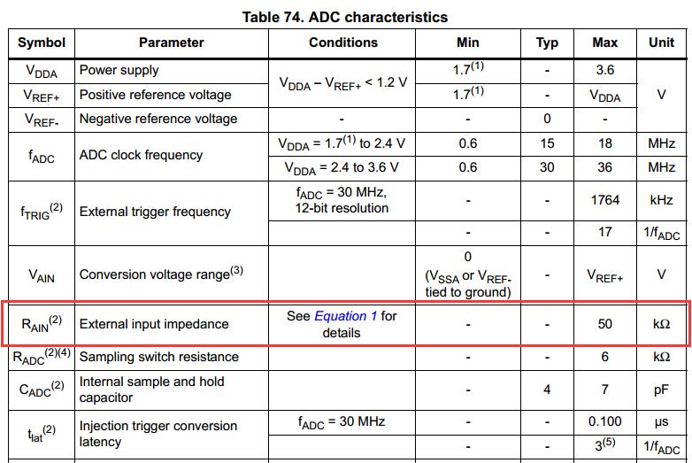

F429的ADC外部输入阻抗仅50KΩ,使用时要特别注意
115653
发表于 2017-12-15 18:36:41 | 显示全部楼层 |阅读模式
来自F429数据手册: STM32F429数据手册.pdf (3.08 MB, 下载次数: 87)
参数:

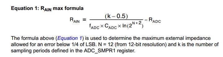

阻抗计算:
