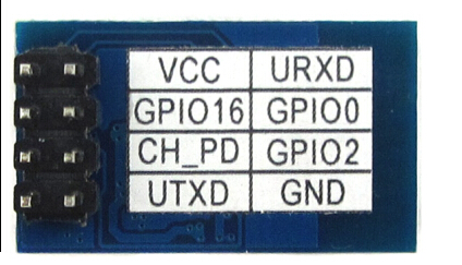

前几天玩ESP8266模块,先把ESP8266配置为客户端模式(station),把网络调试助手配置为TCP Server模式,能够连接上并能正确接收数据,然后把ESP8266配置为服务器模式,电脑作为客户端,把网络调试助手配置为TCP Client也可以连接,并正常通信。
今天拿来按照上面的方式,根据原来成功的步骤在执行了一遍,结果不论ESP8266是AP还是station模式,网络调试助手都不能连接了。并且在每次配置AT+CWMODE时都先执行了AT+RST命令
并且有时在ESP8266为服务器模式下,比如发送AT+CWSAP指令设置wifi的名称和密码时,会出现复位的情况。
如下所示:
AT+CWSAP="M12C","12345678",2,1
J?@?:&??!?塕熳囋
[Vendor:www.ai-thinker.com Version:0.9.2.4]
ready
感觉是不是ESP8266设置多了就乱了,使用复位指令也不好使了呢?
而且很奇怪的是:如果把esp8266当做服务器,然后发送如下指令
AT+CWSAP="ESP8266","0123456789",11,0
用手机能够收到ESP8266这个wifi网络,
如果在发送AT+CWSAP="ESP826","0123456789",11,0指令
用手机能收到ESP8266和ESP826两个wifi网络,但是只有一个模块,怎么能有2个wifi网络呢

后面测试发现需要把所有的引脚都接上才稳定:

发表于 2015-4-14 16:55:26 | 显示全部楼层
回 feiante 的帖子
feiante:感觉模块也能配置,因为如果是把它配置为服务器模式,用手机或电脑也能找到wifi,只是用网络调试助手连不上。 (2015-04-14 16:48)
这个是我以前测试AP模式时的问题,使用STA模式还行。
实际测试ESP8266工作在AP模式,
1. 使用TCP 服务器方式工作还行,测试数据透传比较稳定,就是配置为服务器模式时,设置1次有时候不会成功,需要多设置两次,
2. 还有就是使用TCP 客户端方式不行,设置成客户端工作方式后,一连接服务器就死机。

恩,我是不管AP还是STA模式,网络调试助手都连不上
自从以前两种模式联过一次后就再也没联上了
