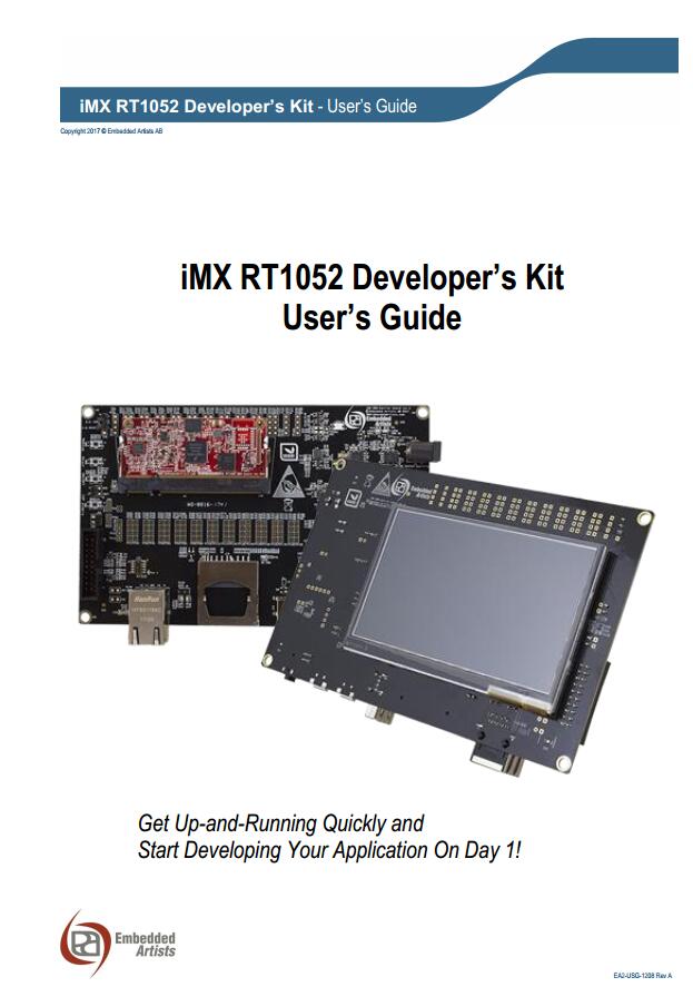

手册下载: iMX_RT1052_Developers_Kit_Users_Guide.pdf (2.56 MB, 下载次数: 77)
手册的几个看点:
1. 下载调试器可以是LPC-Link2 ,Keil ULINK ,ULINKplus 和 Segger JLINK。
2.  推荐使用KEIL MDK,因为KEIL已经为他们开发板上带的8线OctoFlash提供下载算法了,这个ATXP032是当前性价比最高的,详情可以看此贴:链接。另外我在MDK5.24A里面没有发现这个算法,RT1050的安装包里面也没有,估计是在最新的MDK5.25预览版里面,后面有时间了安装个看看,或者没有直接放在MDK安装目录,是Adesto单独提供的MDK算法。
3. 外部flash的执行方式,他这里主要分为三种:
(1)将ATXP032里面的程序加载到内部RAM里面跑
(2)直接在ATXP032里面直接跑,相比在内部RAM里面跑,差不多能够发挥三分之二的性能。
(3)前面两种方式的二合一,关键代码加载的内部RAM里面跑,其它还在ATXP032里面跑,但是操作麻烦,没有统一的解决方案,需要复杂的脚本文件配置。

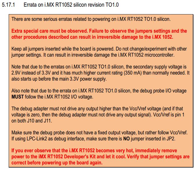

4. 一个重要的芯片勘误:
