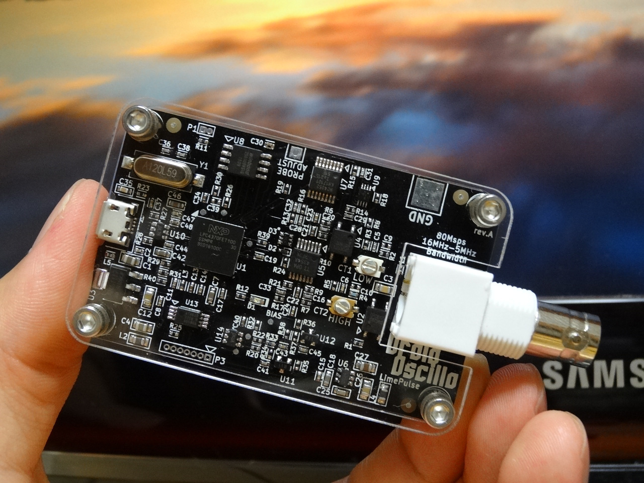

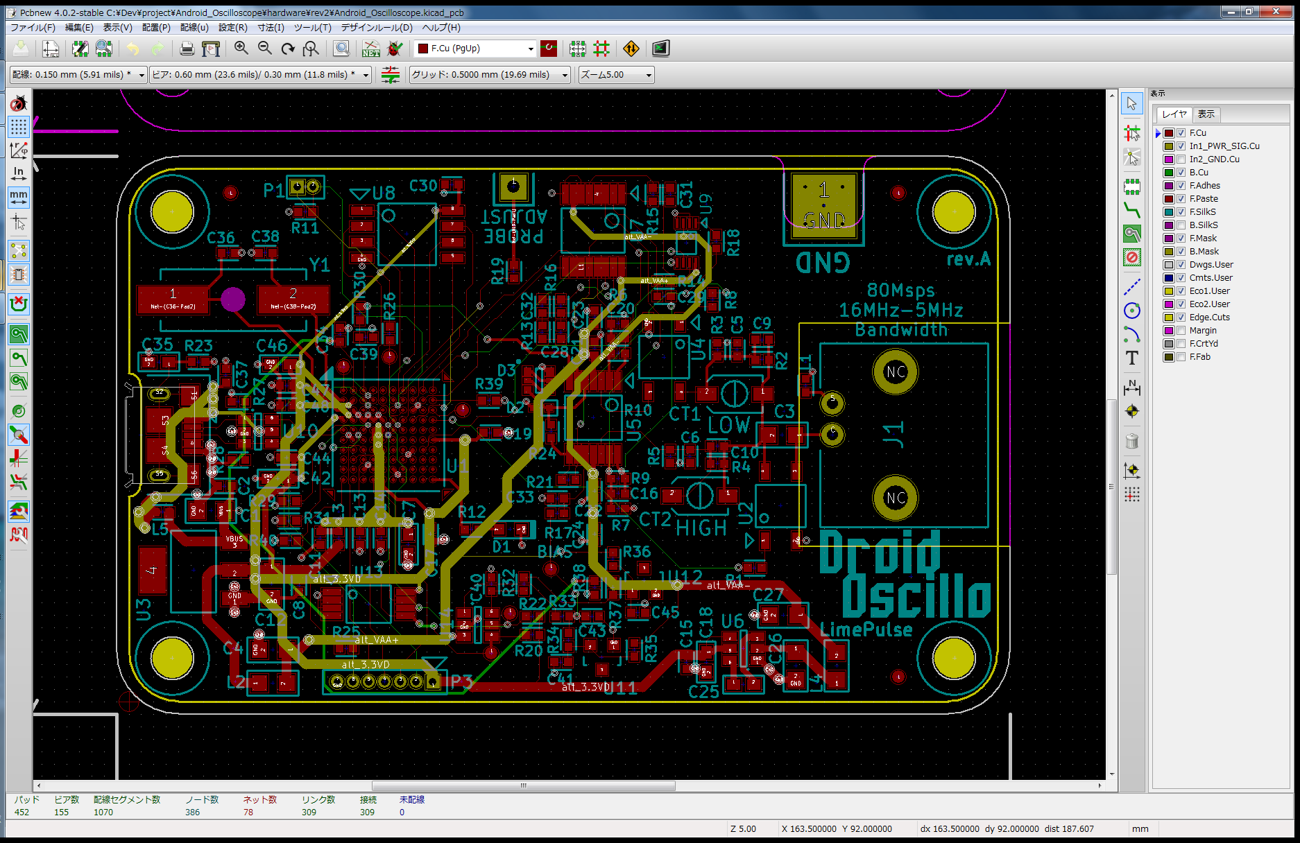

发表于 2017-12-29 14:39:33 | 显示全部楼层 |阅读模式
首先感谢坛友chaplin1999告知。
1. 论坛下载
(1)硬件用的开发软件是KiCAD 4.0.2: DoroidOscillo-Board-master.zip (195.54 KB, 下载次数: 212)
(2)原理图: Schematic.pdf (183.18 KB, 下载次数: 241)
(2)软件: DroidOscillo-Firmaware-master.zip (1.43 MB, 下载次数: 264)
(3)Android客户端,这个就不上传了,稍大。
2. GitHub下载:https://github.com/aroerina/DoroidOscillo-Board

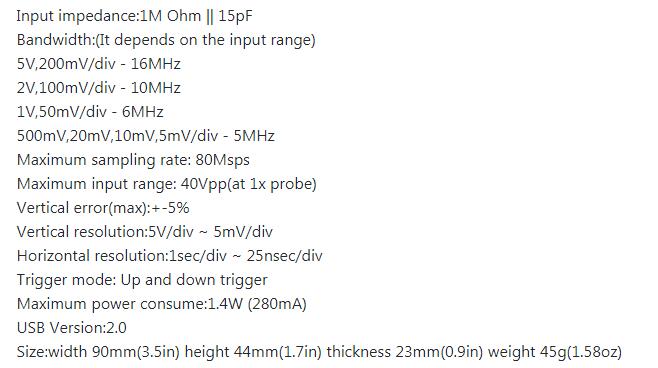

规格:
效果:
207
254
254
