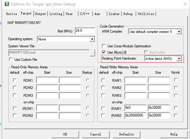

        一、RT1050具有单精度和双精度浮点运算功能,在MDK5.24开发工具上进行浮点运算测试,比不开FPU功能运算快很多,这里介绍使能FPU功能的方法:
        (1)打开一个RT1050的官方例程,这里以通用定时器例程SDK_2.3.0_EVK-MIMXRT1050\boards\evkmimxrt1050\driver_examples\gpt\timer\mdk为例,配置Target红框中选项,编译器开启FPU功能

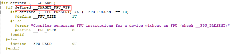

        (2)C/C++选项中定义___TARGET_FPU_VFP,添加方法如下图所示:
                这个预编译选项用于开启代码中的FPU配置功能,这个预定义在core_cm7.h头文件中定义,如下图所示:
