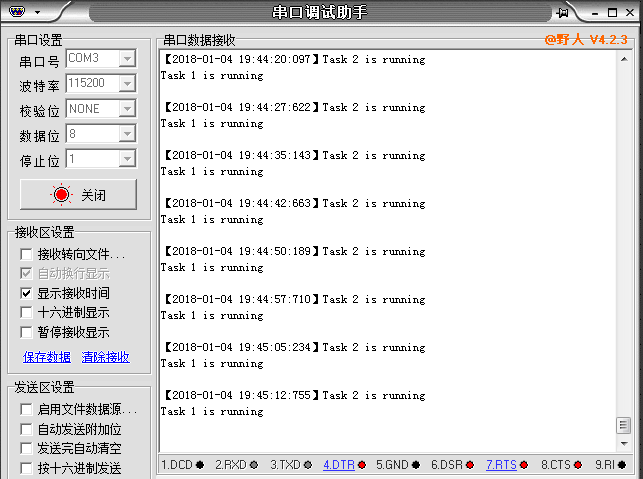

  • 建立两个任务Task1和Task2分别进行打印任务。
  1. void vTask1(void *pvParameters)
  2. {
  3.     const char *pcTaskName = "Task 1 is running\r\n";
  4.     volatile uint32_t ul = 0;
  5.     for ( ;; )
  6.     {
  7.         vPrintString(pcTaskName);
  8.         for (ul=0; ul<mainDELAY_LOOP_COUNT; ul++)
  9.         {
  10.         }
  11.     }
  12. }
  13. void vTask2(void *pvParameters)
  14. {
  15.     const char *pcTaskName = "Task 2 is running\r\n";
  16.     volatile uint32_t ul = 0;
  17.     for ( ;; )
  18.     {
  19.         vPrintString(pcTaskName);
  20.         for (ul=0; ul<mainDELAY_LOOP_COUNT; ul++)
  21.         {
  22.         }
  23.     }
  24. }
  • 当采用官方手册推荐加临界段打印,代码如下:
  1. void vPrintString(const char *pcString)
  2. {
  3.     taskENTER_CRITICAL();
  4.     {
  5.         printf("%s", pcString);
  6.         fflush(stdout);
  7.     }
  8.     taskEXIT_CRITICAL();
  9. }
此时,“Task 1 is running”和“Task 2 is running”同时显示。
  • 当注释掉临界段后,代码如下:
  2. {
  3. //taskENTER_CRITICAL();
  4. {
  6. fflush(stdout);
  7. }
  8. //taskEXIT_CRITICAL();
  9. }
此时,“Task 1 is running”和“Task 2 is running”正常交替显示。
