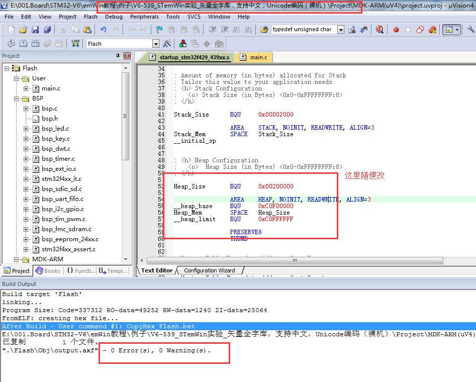

emWin矢量字库例子默认是使用Micro LIB,如去掉则显示如下错误:
.\Flash\Obj\output.axf: Error: L6406E: No space in execution regions with .ANY selector matching startup_stm32f429_439xx.o(HEAP).
.\Flash\Obj\output.axf: Error: L6407E: Sections of aggregate size 0x100000 bytes could not fit into .ANY selector(s).
为什么这样?求解?

 楼主| 发表于 2018-1-5 16:50:15 | 显示全部楼层
已经修改为2M好像还是不够
Heap_Size       EQU     0x00200000                          ;堆栈大小2M。
                AREA    HEAP, NOINIT, READWRITE, ALIGN=3
__heap_base     EQU     0xC1E00000                          ;堆栈起始地址,即32MB SDRAM最后2MB空间的起始地址。
Heap_Mem        SPACE   Heap_Size
__heap_limit    EQU     0xC1FFFFFF                          ;堆栈结束地址,即32MB SDRAM最后2MB空间的结束地址。
                PRESERVE8
                THUMB
115765

 楼主| 发表于 2018-1-22 22:31:54 | 显示全部楼层
eric2013 发表于 2018-1-5 16:59
这些你根据现象,看着分配就好了。
emWin的矢量字库列子中,将C/C++配置use Micro LIB 去掉√
Heap_Size       EQU     0x00100000
__heap_base     EQU     0xC0E00000
__heap_limit    EQU     0xC0FFFFFF
                PRESERVE8
                THUMB
提示:
但是将堆地址改为内部RAM时就可以:
Heap_Size       EQU     0x00002000
                PRESERVE8
                THUMB
1、不使用use Micro LIB,堆地址只能使用内部RAM?
2、不使用use Micro LIB,堆地址又是外部SDRAM的应该怎么修改?

 楼主| 发表于 2018-1-22 22:43:10 | 显示全部楼层
真奇怪!改小堆地址就可以了。
Heap_Size       EQU     0x00029000
                PRESERVE8
                THUMB
堆定义在外部SDRAM时,Heap_Size       EQU     0x00029000   小于29000都正常编译通过,大于29000后就报错。
use micro lib还有和这个有关系?

 楼主| 发表于 2018-1-23 13:26:58 | 显示全部楼层
eric2013 发表于 2018-1-23 01:56
没有关系,你的工程是不是异常了,可以找个简单的例子配置下这个heap,是否有问题。
工程直接使用的是:V6-539_STemWin实验_矢量全字库,支持中文,Unicode编码(裸机)

 楼主| 发表于 2018-1-23 15:15:17 | 显示全部楼层
去掉use Micro LIB,这样就不行!

发表于 2018-1-23 15:26:25 | 显示全部楼层
这种修改方式不支持不使用微库MicroLib。
好了,这个问题就交流这么多,不再交流了。
