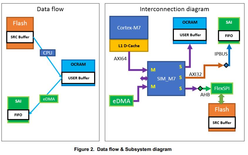

发表于 2018-1-8 15:35:04 | 显示全部楼层
应用好这个一级缓存,是不是程序从外部的QSPI FLASH 加载进来运行就可以达到 STM32 内部 FLASH 运行程序的性能 ?

应用好这个一级缓存,是不是程序从外部的QSPI FLASH 加载进来运行就可以达到 STM32 内部 FLASH 运行程序的 ...
达不到,性能提升有限。而且还涉及到更新缓冲的问题,不注意的话,容易出错。

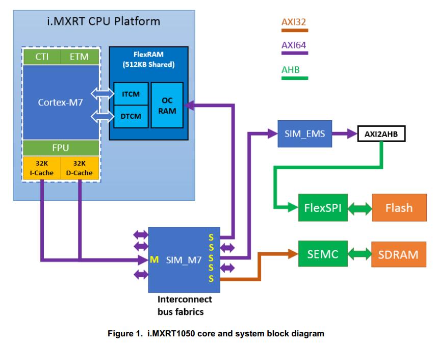

小程序还是可以的,例如几十KB的程序,可以Load到SRAM上去跑,那就非常HI了,事实上根据Nxp的说法用外部串口Flash对性能损失并不是很大。

使用外部Flash,NXP不敢说损失不大这样的话,他敢这样说是误导消费者。否则就不会有这么多QSPI  OctaFlash和HyperFlash。其中使用8线的OctaFlash,只能发挥到内部SRAM的一半多点,之前Adesto有对比数据。QSPI就更慢了。就跟我们电脑使用固态硬盘和机械硬盘一样,看个网页什么的,感觉不出什么来,但是编译MDK,VS,matlab差距就非常大了,相对来说,就是RT跑GUI,网络协议栈这些,差距就显现出来了。

使用外部Flash,NXP不敢说损失不大这样的话,他敢这样说是误 ...
你的观点是没有问题,就是大家以为频率高点了就可以上天了,可能没有注意到RT1050说到底还只是个控制器,并不是普通应用处理器,控制器通常也就是执行代码较小通常也就几k,几十k,多点的也就一两百k了,这些应用load内部ram去跑一点问题都没有,超出这些范围就应该反思自己的选型是不是走错方向了。不要用一部电驴去拉货柜,这是一种不负责任的行为。想要做GUI就应该用应用处理器去做。
RT1050有32K缓存,足够一般用途的子程序一次load在缓存中,NXP的介绍中有提到命中失败机率在20%以内。当然你的程序全部是大于32k长跳转的话我也只好认了。

不知道有没有i.MX RT在SDRAM中运行的性能测试?

实际性能倒是没有测试过,不过他们软件包里面给的例子基本都支持在SDRAM中运行。
在SDRAM里面跑程序的话,使用了GUI不太方面。程序,LCD显存和GUI动态内存都是用的它,性能会下降不少。
