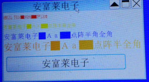

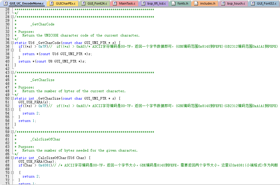

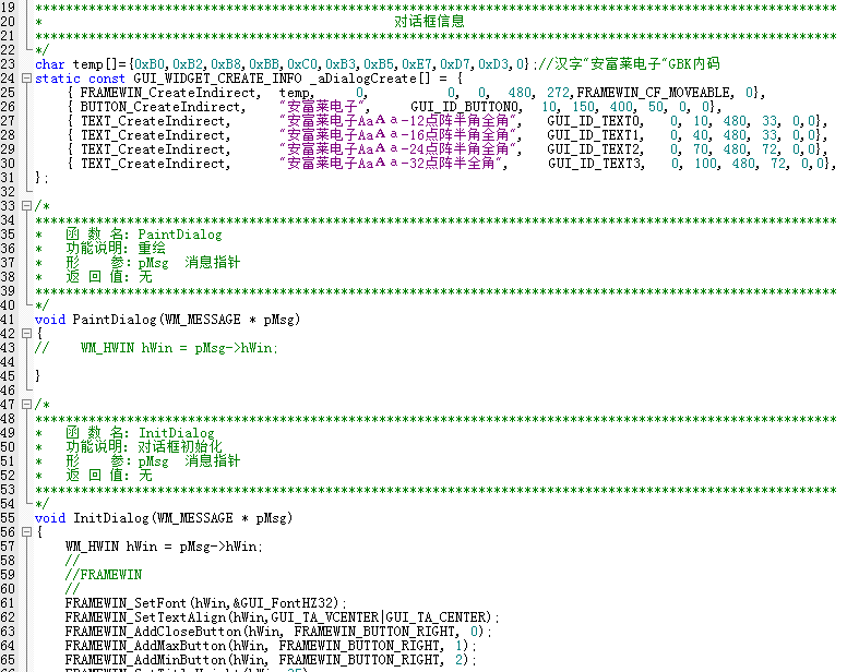

最近在学习使用emWin外部字库,照着"第67期:外置字库到SPI FLASH(GB2312字库)"的例子做的一个GBK字库的移植.移植好后,发现字符串中的汉字不能正常显示.但直接使用汉字的内码又是可以的.搞了两天一直找不到原因,希望各位帮我分析下.
显示不全是因为英文字体没有放到FLASH中
发表于 2018-1-12 16:59:15 | 显示全部楼层
看下你的第一个截图文件的编码类型,简单点用记事本另存下就看到效果了,一定要是ANSI。估计你当前的不是ANSI.
 楼主| 发表于 2018-1-12 17:09:04 | 显示全部楼层
eric2013 发表于 2018-1-12 16:59
看下你的第一个截图文件的编码类型,简单点用记事本另存下就看到效果了,一定要是ANSI。估计你当前的不是AN ...
试过了,没有用!
发表于 2018-1-12 17:14:28 | 显示全部楼层
把你的第一个截图原始文件上传到论坛,我看下。
 楼主| 发表于 2018-1-12 17:21:01 | 显示全部楼层
可以了,谢谢,搞了两天,一直觉得是编码问题,把KEIL里的编码方式设置了几种都不行,也用记事本另存过,但格式没有选ANSI.
 楼主| 发表于 2018-1-12 17:26:16 | 显示全部楼层
谢谢,在记事本里把编码类型设置成ANSI就好了,已经可以了,
