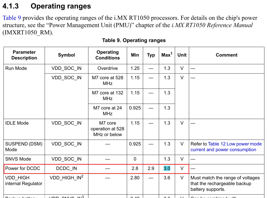

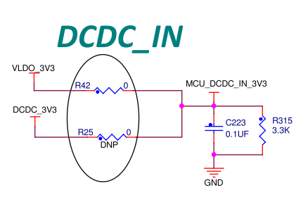

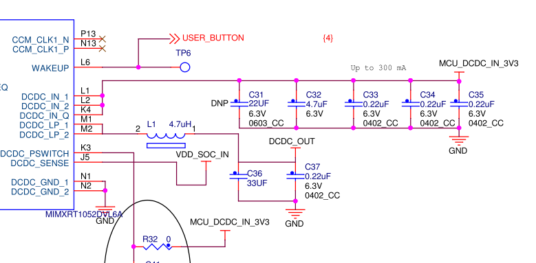

1、在研究电源部分的时候,发现DS上以下的相关描述:即DCDC_IN要求是2.8-3.0V

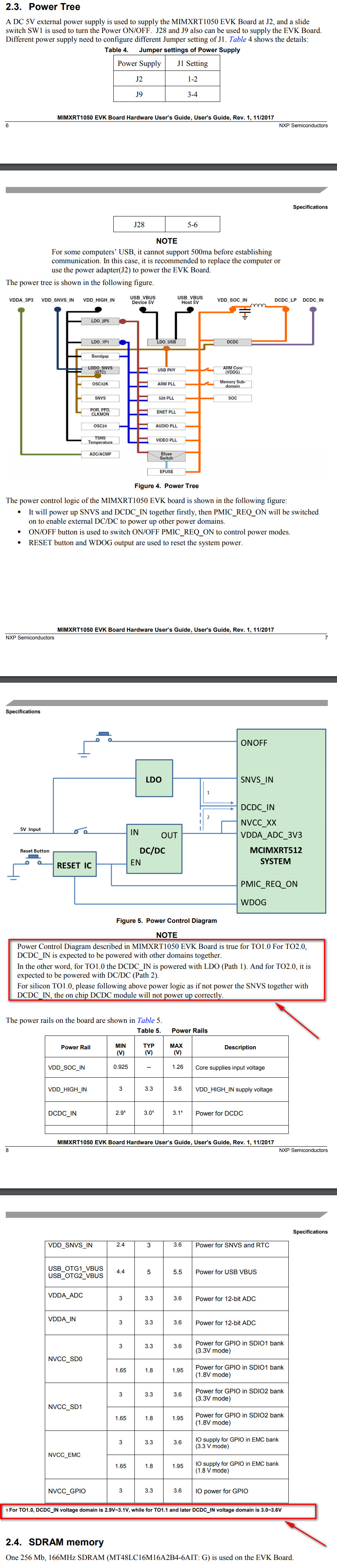

2、相应地,原理图上,DCDC输入确是3.3V,如下图,很奇怪。。。

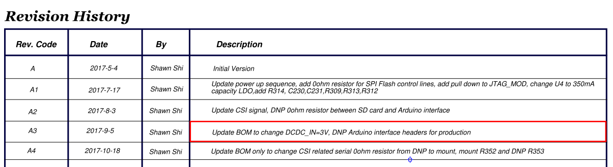

3、起初以为是原理图参数设计错误,但是看到了原理图的更正历史,因此,应当是作者有意为之。。。

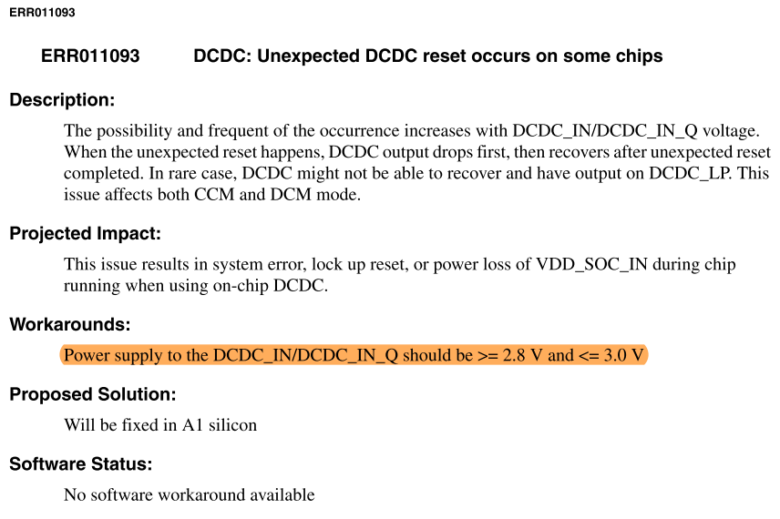

4、另外查了勘误表,里面确实有这个DCDC部分的BUG,描述如下:
大概意思就是说,随着DCDC电压的增加,发生意外复位的可能性和频率会增加,解决的办法就是维持盖输入电源在2.8-3.0V(推荐)
另外提到,A1版本会修复该问题。
5、那么问题来了,你会选择EVK上的供电设计(3.3V,不可靠)?还是增加一路3.0V输出电源(增加成本)?

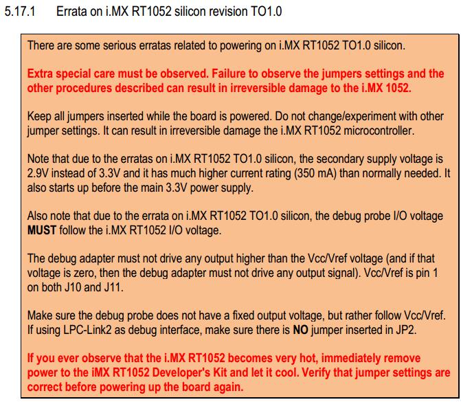

补充:Embedded Artists做的板子对此问题的重要说明:

官方给的解决办法:
“Note that due to the erratas on i.MX RT1052 TO1.0 silicon, the secondary supply voltage is
2.9V instead of 3.3V and it has much higher current rating (350 mA) than normally needed. It
also starts up before the main 3.3V power supply. ”
the secondary supply voltage是指?

不知道Embedded Artists描述的什么鬼,看官方的吧。

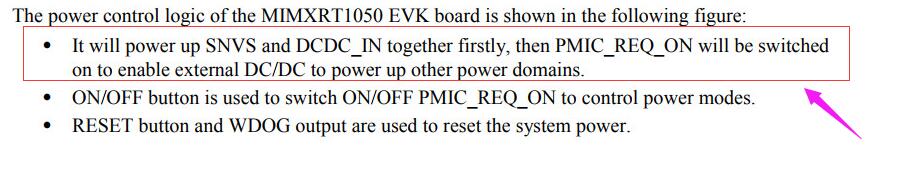

针对TO1硬件版本
应该是这个意思,外部的DC/DC是一路,DCDC_IN和SVNS是一路,而这里的the secondary supply voltage就是这个DCDC_IN和SVNS,他们是优先上电的,然后引脚PMIC_REQ_ON使能另一路DC/DC也上电输出,也就是所谓的main 3.3V power supply

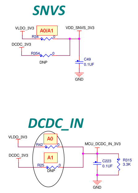

整理一下:
A0版本:
1、DCDC_IN和SVNS必须同时上电
2、DCDC_IN电源输入为2.9-3.1V
A0版本的EVK:
1、DCDC_IN和SVNS同时由外部LDO输出供电,也就是最先上电的(第一级)。然后引脚PMIC_REQ_ON使能外部DC/DC上电输出,给到其他电源域,如NVCC_XX, VDDA_ADC_3V3等
A1版本:
1、DCDC_IN和SVNS可不必同时上电(A1应该是fix了这部分的上电时序)
2、DCDC_IN电源输入为3.0-3.6V
A1版本的EVK:
1、SVNS由外部LDO输出供电。DCDC_IN由外部DCDC供电,并和其他电源域一起启动(如NVCC_XX, VDDA_ADC_3V3)
69
87
87
 楼主| 发表于 2018-1-22 13:03:30 | 显示全部楼层
EVK已经为A1版本做好了准备
