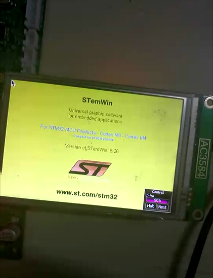

最近刚接触EMWIN,自己打样了一个板回来调试。用的屏是3.5寸 分辨率:480*320  控制芯片是R61529 。                           屏我已经正常驱动,但是现在存在个问题。                          就是颜色不对,由于是初次搞这个,不知道如何着手。具体现象间下图
                          还请大家指导一二
测试结果
测试结果
115775
发表于 2018-1-28 10:27:31 | 显示全部楼层
你现在用的那个版本emWin库。
看下你配置中颜色格式用的GUICC_565还是GUICC_M565,切换测试下。

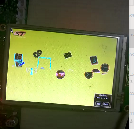

用的是5.26的      GUICC_565显示的颜色是上面图片的。
若换成GUICC_M565   测试代码的底色就会变为黄色。
下面图片是M565的效果
115775
发表于 2018-1-28 11:16:19 | 显示全部楼层
若换成GUICC_M565   测试代码的底色就会变为黄色 ...
检测下你的FSMC数据线,是不是没有正确匹配,感觉是数据线没有正确匹配造成的。

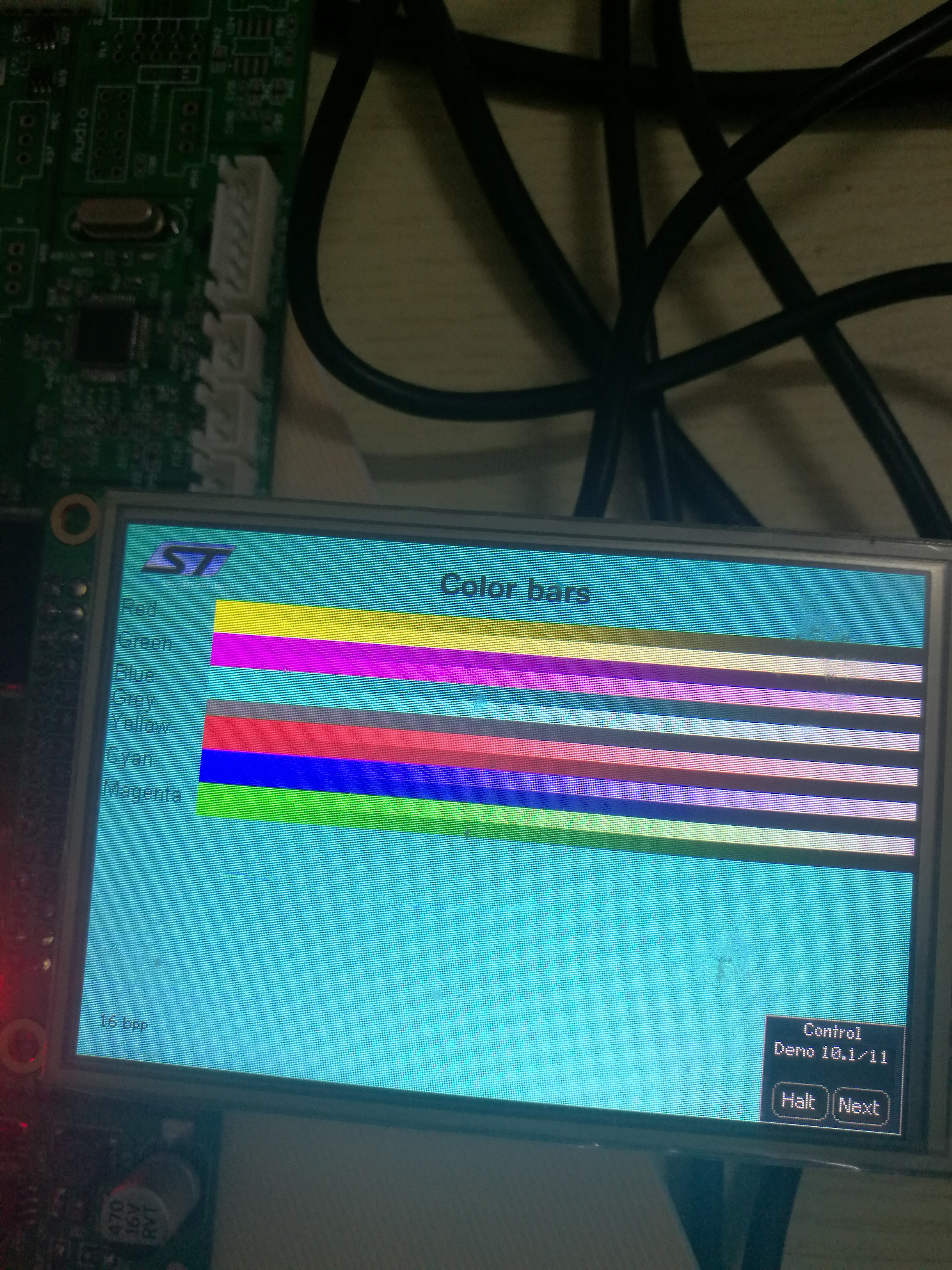

现在按照你的意思试过了,让他显示红色(0xf800)他显示黄色 ,让他显示黄色(0xff80)他显示红色。可以确定是屏幕设置问题,现在在看手册(全是英文的有点懵)。。。。。。。。。

问题已经找到,是因为屏幕初始化的时候没有将oxC0寄存器的REV位置1造成的。。。。
      谢谢各位的帮助!
