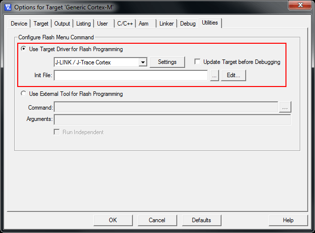

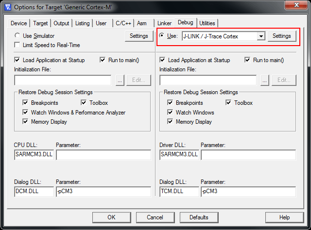

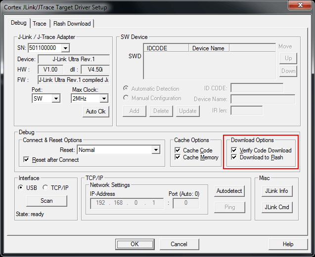

 楼主| 发表于 2018-1-30 00:45:33 | 显示全部楼层
J-Link built-in flashloader
178
234
234
