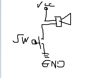

 楼主| 发表于 2018-2-21 13:10:34 | 显示全部楼层
我要传输一个开关量,用can总线实时性会怎样?

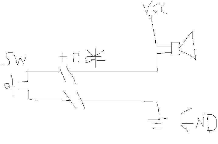

我要做的就是讲台上有个开关按键,下面每一个座位上(几十个)有个类似蜂鸣器的发声装置,学生通过耳机收听。
讲台上按键按下,发生装置发声,按键松开,发声装置不发声。通过声音的长短组合来抄收报文,就是摩尔斯码啦。
我想尽可能的提高响应速度,不知道用can总线响应的实时性有多好。

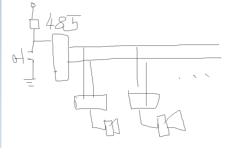

我现在拟定的方案是用max485芯片,直接传输高低电平,不通过mcu处理。但是我需要同时传输三路,再加一路控制,就需要4对双绞线。
我现在再考虑can总线来实现的方案,不知道能否把开关量,和控制信号都通过can总线来传输,这样只需要购买一个can总线hub,每个座位上只需要一对双绞线就可以了。
下图是本地方案示意图,开关控制发声装置,TTL电平。
下图是实际需求,SW在讲台上,发生装置在学生座位上。中间需要十几米的传输距离,TTL电平不能再用。
下图是我拟定的方案。用485总线直接传输按键的电平,直接控制各个座位上的发生装置。
有3路,需要3路485.布线上有点难度。每一路都需要485hub。
再加一路控制总线,CAN或者485.
我现在想把控制总线用CAN,把3路开关量的传输也加入到总线上来。就这样了。
可行性有多高?能否分析一下我这两种方案。个人认为要包装数据帧,再加上mcu响应,延时应该在几百us吧。
我485直接控制,不经过mcu,是不是响应更快。
115653
发表于 2018-2-21 13:14:46 | 显示全部楼层
我要做的就是讲台上有个开关按键,下面每一个座位上( ...
CAN的实时性杠杠的。

 楼主| 发表于 2018-2-21 13:28:31 | 显示全部楼层
假如我按下按键,到接收端发声装置发声,这个之间的延时是100us的话。
我松开按键,到接收端发声装置静音,这个之间的延时是不是也是近似100us?
这样看的话,是不是不会损失什么,仅仅是加了一个延时而已,不影响信号的结构。
31
53
146
146
 楼主| 发表于 2018-2-21 13:36:35 | 显示全部楼层
我想了一下,延时肯定有的,发送端mcu有中断延时,can总线延时,接收端中断延时。都需要考虑。
接收端和发送端我都采用stm32,都上ucos操作系统。实时性也是有保证的。
我估计用这种方案延时会有几百us吧。
