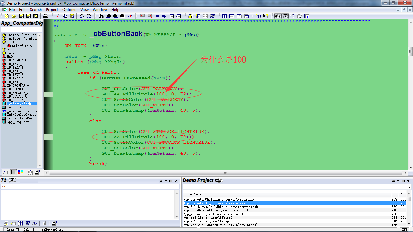

case WM_PAINT:
   if (BUTTON_IsPressed(hWin))
    GUI_SetColor(GUI_DARKGRAY);
    GUI_AA_FillCircle(100, 0, 72); //为什么是100(800x480屏)

 楼主| 发表于 2018-2-24 14:56:32 | 显示全部楼层
为什么会显示在右上角

发表于 2018-2-24 14:56:47 | 显示全部楼层
按钮设计的是100*100的,绘制的区域是72*72。

 楼主| 发表于 2018-2-25 22:20:56 | 显示全部楼层
谢谢群主 但是我还是不明白,按钮是100*100, GUI_AA_FillCircle(100, 0, 72); 这个函数不是(100,0)不是相对原点的坐标么?

发表于 2018-2-26 02:08:17 | 显示全部楼层
McuCortex 发表于 2018-2-25 22:20
谢谢群主 但是我还是不明白,按钮是100*100, GUI_AA_FillCircle(100, 0, 72); 这个函数不是(100,0)不是相 ...
不是,在控件的回调函数里面是相当控件的坐标位置

 楼主| 发表于 2018-2-26 09:33:13 | 显示全部楼层
哦 谢谢,我明白了控件的起始坐标是(700,0)相对这个为原点坐标。
