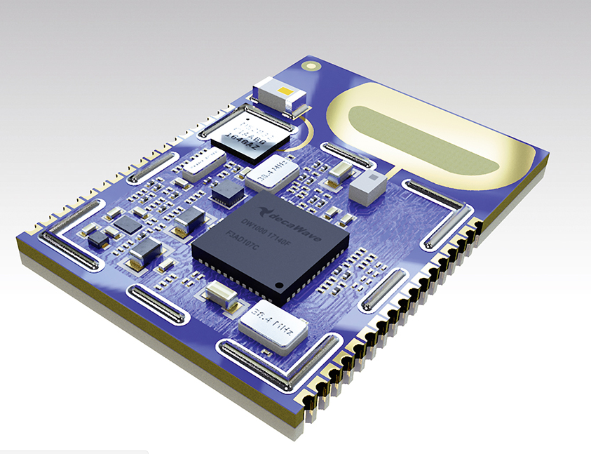

2. DecaWave联合Nordic推出可以实时定位模块 DWM1001,可扩展,支持数千个标签实时定位,室内精度2厘米
消息地址
DWM1001模块基于DecaWave的DW1000单芯片IEEE802.15.4-2011 UWB兼容收发器以及Nodic的蓝牙芯片nRF52832,M4内核。
此次推出的模块突出傻瓜式,简单易用,方便客户相关产品快速上市。
模块:
模块插入扩展板的效果:
