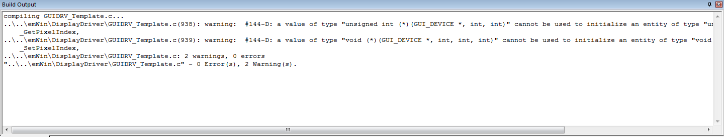

emWin5.4x使用文件GUIDRV_Template.c发现如下警告,之前的版本没有这个问题:

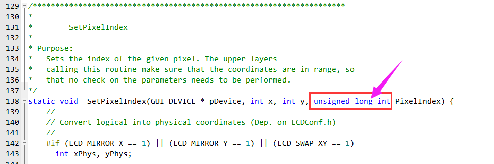

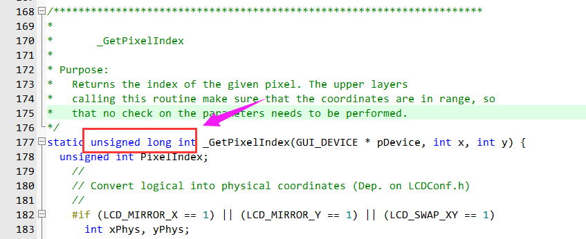

解决办法,将下面两处int修改long int即可
