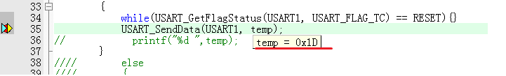

uint8_t temp;

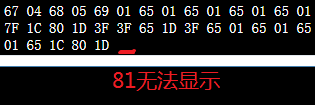

串口终端用16进制显示。
情景1:向USART_SendData()传入temp变量(uint8 类型),如下图:
temp<=0x80时,串口终端都可以正常显示。
temp>0x80时,串口终端无输出,继续发送就一直显示0x3F

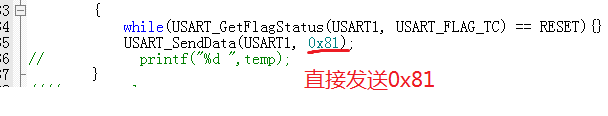

情景2:若直接向USART_SendData()直接传入0x81,串口终端显示正常,如下图:
问题:思考良久,未找到原因,求教怎么解决?

发表于 2018-3-8 17:10:53 | 显示全部楼层
没问题,你的232芯片是不是异常了。

 楼主| 发表于 2018-3-8 20:36:08 | 显示全部楼层
eric2013 发表于 2018-3-8 17:10
没问题,你的232芯片是不是异常了。
我不认为是这样,直接发数值是没问题的。

发表于 2018-3-8 20:40:06 | 显示全部楼层
ggafish 发表于 2018-3-8 20:36
我不认为是这样,直接发数值是没问题的。
我已经帮你测试了,没有任何问题。你排查下你那里吧。看看是硬件问题还是串口配置问题。

 楼主| 发表于 2018-3-8 21:38:37 | 显示全部楼层
哦。谢谢。我换个板子试下。
