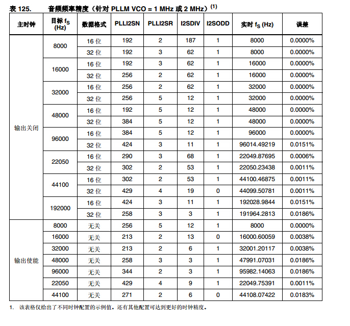

使用库函数初始化效果不好,特别是播放192KHZ 24BIT音频时,速度很慢,问题是在于
I2S采样率配置有问题,库函数是计算出来的系数:
    /* I2S2 外设配置 */
    I2S_StructInit(&I2S_InitStructure);
    I2S_InitStructure.I2S_Mode = I2S_Mode_MasterTx;                /* 配置I2S工作模式 */
    I2S_InitStructure.I2S_Standard = _usStandard;                /* 接口标准 */
    I2S_InitStructure.I2S_DataFormat = _usWordLen;                /* 数据格式,16bit */
    I2S_InitStructure.I2S_MCLKOutput = I2S_MCLKOutput_Enable;    /* 主时钟模式 */
    I2S_InitStructure.I2S_AudioFreq = _uiAudioFreq;                /* 音频采样频率 */
    I2S_InitStructure.I2S_CPOL = I2S_CPOL_Low;
    I2S_Init(SPI2, &I2S_InitStructure);
这种情况下可以使用参考手册里面这个表进行配置,误差率低一些:
