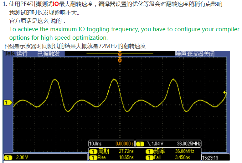

高速IO在实际项目中的应用价值还是比较大的。
之前的时候测试F429的GPIO性能
根据官方对RT1060的说明,将提供High-Speed GPIO, 也许有望能搞到200MHz。因为本身驱动SDRAM,都可以达到166MHz的最高时钟,就是不知道实际波形效果如何,后面专门测试下。

发表于 2018-3-11 10:41:17 | 显示全部楼层
变形的有点离谱吧??
 楼主| 发表于 2018-3-11 11:16:03 | 显示全部楼层
xieyang__ 发表于 2018-3-11 10:41
变形的有点离谱吧??
这个没关系的,最关键是波形的周期性和高低电平的辨识度。这个才36MHz的周期,像F429使用90MHz驱动SDRAM不也嗨嗨的。

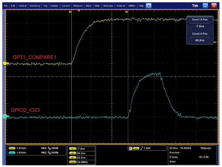

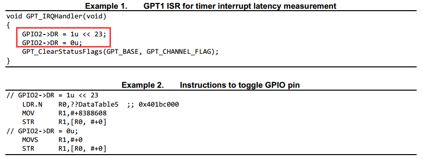

 楼主| 发表于 2018-3-11 11:48:00 | 显示全部楼层
找到了一个官方的测试。高低电平翻转
