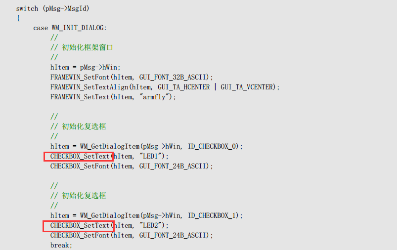

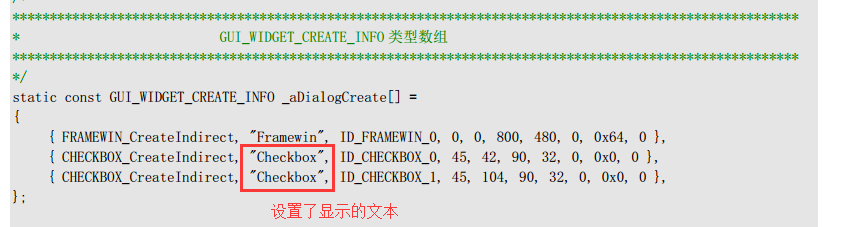

最近的几个emWin版本都是这个样子。比如button和checkbox都有这种问题,大家使用要注意。
比如这里设置了checkbox文本显示,但是实际运行却不显示。
此时就得在初始化消息里面单独设置下
