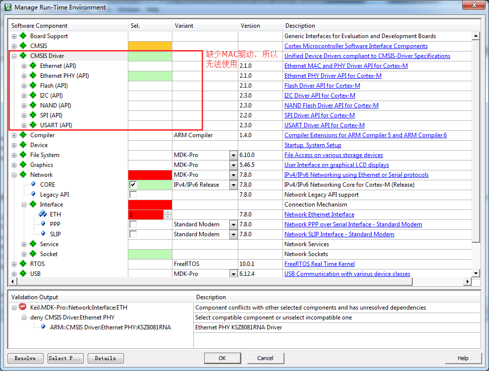

当前ARM的CMSIS-Driver未对RT1052的以太网做驱动支持,仅对I2C和SPI做了驱动。只能自己实现了,所以找了下飞思卡尔之前的系列。
下面是K60的底层MAC+KSZ8081,当前RT1052也是同样配置和外设。
