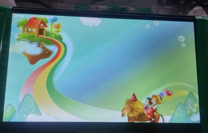

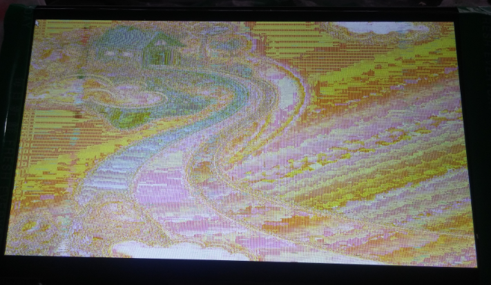

请教下,使用emwin显示jpg图片,方法 2 显示乱码,方法 1 显示ok,是何故啊 ?
*                                               宏定义
/* 边加载边显示的方式选择      :Method1             方法 1
   直接加载到SDRAM进行显示选择 :Method2        方法 2
#define Method2
方法1显示图片如下:
使用方法2显示如下:
两幅图片显示的都是同一个文件,怎么会这样啊 ??????????
另外我使用单片机内部ram 显示小尺寸的图片时也会出现上面一样的情况,初步排除是内存造成的问题了

你好,最新发现,我之前使用的是 emwin v5.40版本的,改成 v5.32 版本貌似就没有问题了,
怎么使用 v5.40 版本就不行啊 ??
v5.40版本的,带argb库与不带 argb库都试过了,结果都是一样的,

你好,使用emwin v5.32版本可以显示,两种方法都行,
使用 emwin v5.40的边解码边显示可以,使用存储功能显示颜色乱了

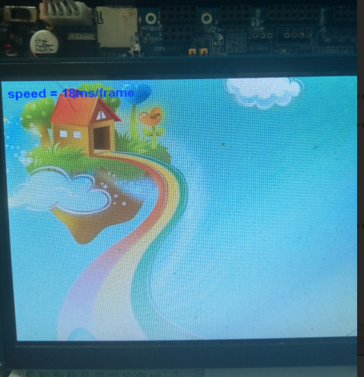

发表于 2018-3-20 15:51:50 | 显示全部楼层
帮你测试了,没问题。V6板子,emWin库是5.40,ABGR格式,用的我们JPEG例子,例子未做任何修改。

 楼主| 发表于 2018-3-25 15:27:42 | 显示全部楼层
这个问题终于摆平了,原来使用 emwin 5.40 版本的库是,需要屏蔽如下函数:
//                GUICC_M1555I_SetCustColorConv(_Color2IndexBulk_M1555I_DMA2D, _Index2ColorBulk_M1555I_DMA2D); // Set up custom bulk color conversion using DMA2D for ARGB1555
//                GUICC_M565_SetCustColorConv  (_Color2IndexBulk_M565_DMA2D,   _Index2ColorBulk_M565_DMA2D);   // Set up custom bulk color conversion using DMA2D for RGB565
//                GUICC_M4444I_SetCustColorConv(_Color2IndexBulk_M4444I_DMA2D, _Index2ColorBulk_M4444I_DMA2D); // Set up custom bulk color conversion using DMA2D for ARGB4444
