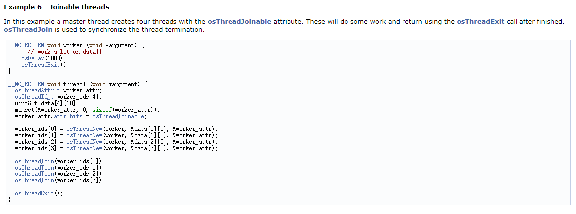

[RTOS] RTX5中新增的任务Join模式不错,适合以后搞BSD Socket
