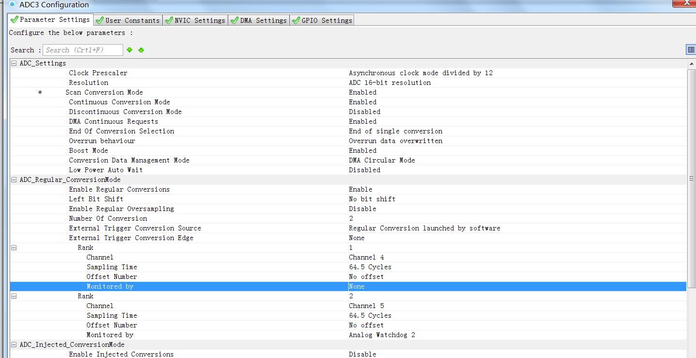

发表于 2018-9-30 15:04:59 | 显示全部楼层
楼主有没有用过,一个ADC的两个模拟看门狗分别对应两个通道?  我配置CUBEMX好像只有一个看门狗起作用!
115728
 楼主| 发表于 2018-9-30 15:08:24 | 显示全部楼层
HAL里面有例子。
48
69
69
发表于 2018-9-30 15:23:46 | 显示全部楼层
那个例子看了,它是用一个看门狗而已,只不过对所有的通到都设置同样的上下限。我想用1个ADC的2个通道,分别设置一个看门狗,分别有自己的上下限。
/* Analog watchdog 1 configuration */
  AnalogWDGConfig.WatchdogNumber = ADC_ANALOGWATCHDOG_1;
  AnalogWDGConfig.WatchdogMode = ADC_ANALOGWATCHDOG_ALL_REG;
  AnalogWDGConfig.Channel = ADCx_CHANNELa;
  AnalogWDGConfig.ITMode = ENABLE;
  AnalogWDGConfig.HighThreshold = (RANGE_16BITS * 5/8);
  AnalogWDGConfig.LowThreshold = (RANGE_16BITS * 1/8);
  if (HAL_ADC_AnalogWDGConfig(&AdcHandle, &AnalogWDGConfig) != HAL_OK)
我的设置
115728
 楼主| 发表于 2018-9-30 15:29:59 | 显示全部楼层
KAIXIN 发表于 2018-9-30 15:23
那个例子看了,它是用一个看门狗而已,只不过对所有的通到都设置同样的上下限。我想用1个ADC的2个通道, ...
这个只能你自己先研究下了,我现在基本还不怎么用CubeMX
48
69
69
发表于 2018-9-30 15:46:05 | 显示全部楼层
   好的!
138
138
138
发表于 2018-9-30 21:35:09 | 显示全部楼层
这个模拟看门狗相当于斯密特触发器。。。。在外部加就好了。。。。
