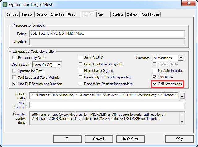

[SEGGER RTT] MDK5.25中使用SEGGER RTT会有警告,主要是因为MDK5.25默认打开GNU extensions,关闭掉即可
发表于 2018-4-7 17:15:43 | 显示全部楼层 |阅读模式
SEGGER的RTT组件是支持IAR,MDK和GCC的。识别方法是通过宏定义:
__GNUC__,表示GCC。
__CC_ARM,表示MDK。
__ICCARM__,表示IAR。
如果大家打开了这个,就会有冲突。这个选项会使能_GNUC__。

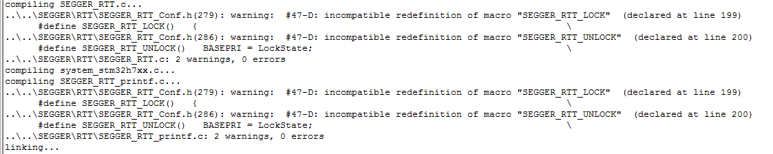

冲突警告:
