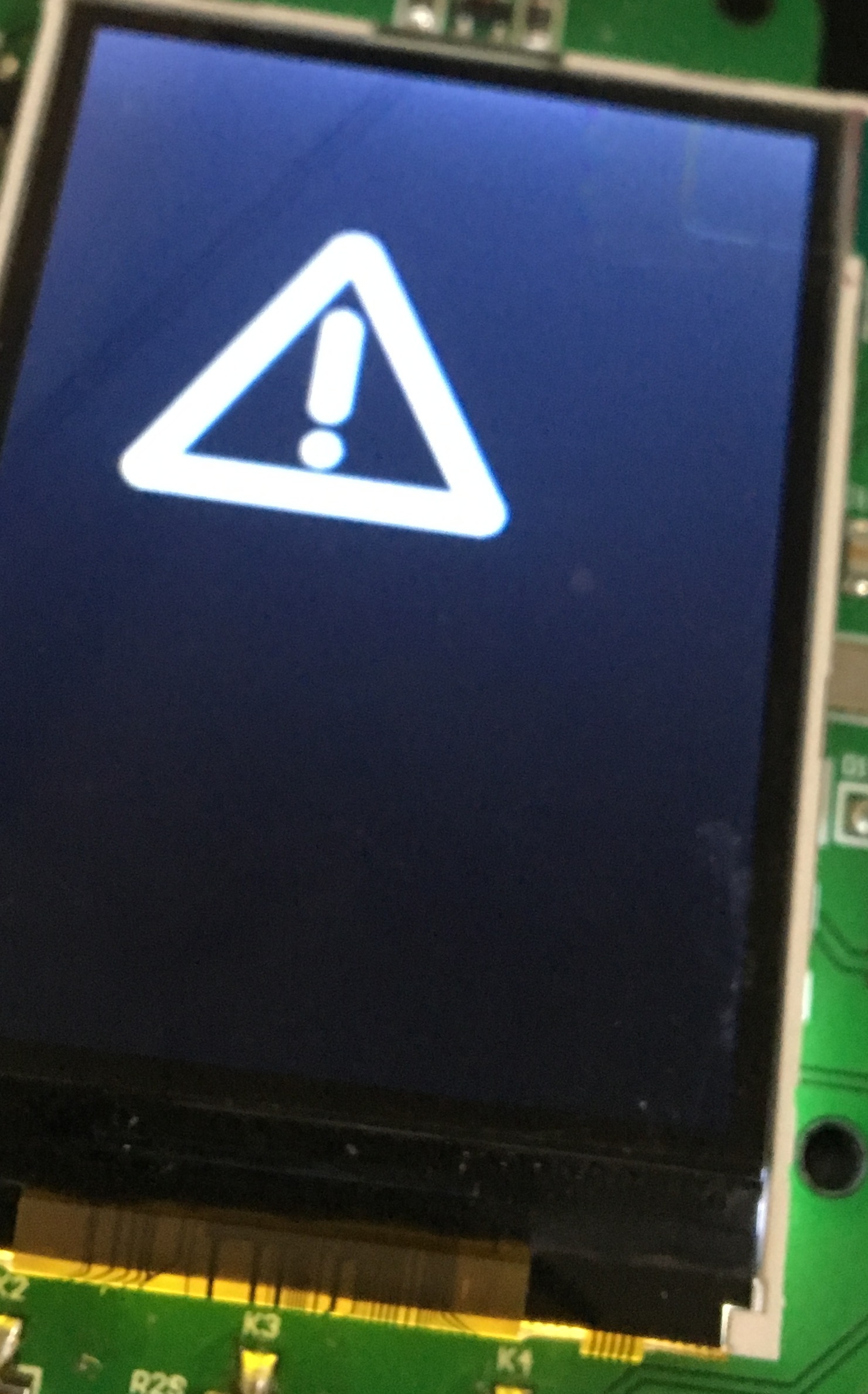

琢磨了一天,没搞定,请哪位大神提点一下!!!
怎么让图中的白色图形变成其他颜色,比如蓝色

图片太大,放个小的

发表于 2018-4-16 18:30:09 | 显示全部楼层
使用颜色板,emWin的小软件BmpCvt可以转换。先将你的这个图片转换成单色的,然后使用颜色板转换生成C格式的。

 楼主| 发表于 2018-4-16 18:32:50 | 显示全部楼层

我是想这个位图做图标,被选定的时候颜色能改变,老大怎么搞?

发表于 2018-4-16 18:49:55 | 显示全部楼层
好弄,学习新版emWin教程的自定义按钮回调函数。

发表于 2018-4-16 20:20:51 | 显示全部楼层
/*   https://arm-stm.blogspot.com/2017/08/emwin-skins-for-buttons.html
用户手册959页  22.5 对“FLEX”皮肤外观的简单修改
