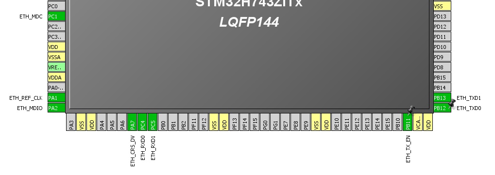

默认设置如下;

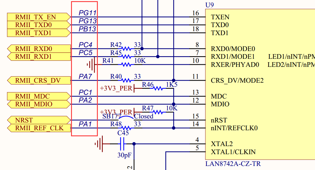

实际使用的引脚如下:

TXEN:PG11   PB11,TXD0:PG13  PB12;这是什么bug么?还是被能复用…

对,可以复用到其它引脚。

我去,那两个脚不是默认的吗..

CubeMX直接选对应的nucleo板子,功能引脚会直接分配吧

是的,我复用了下,挺方便。
