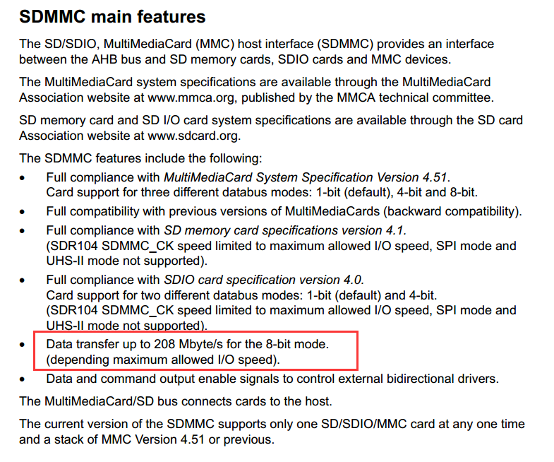

[SD/SDIO] STM32H7的SDIO外设已经是全新的IP,支持多种模式,SDR104模式下,配合8位总线,速度可狂飙到208MB/S

发表于 2018-4-24 01:44:05 | 显示全部楼层 |阅读模式
特色:
模式规格:
569
575
575

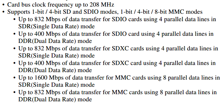

IMXRT uSDHC
IMXRT uSDHC

 楼主| 发表于 2018-4-24 16:18:25 | 显示全部楼层
alexyzhov 发表于 2018-4-24 16:15
ST有进步,不过还是有差距
一样的,都是标准外设,你的这个单位是bit,ST的那个单位byte
