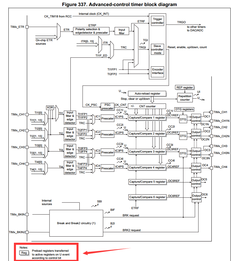

[TIMER] 开始研究下一个重要外设定时器,重要的是那个HAL库的怎么用定时器

貌似控制比较复杂
