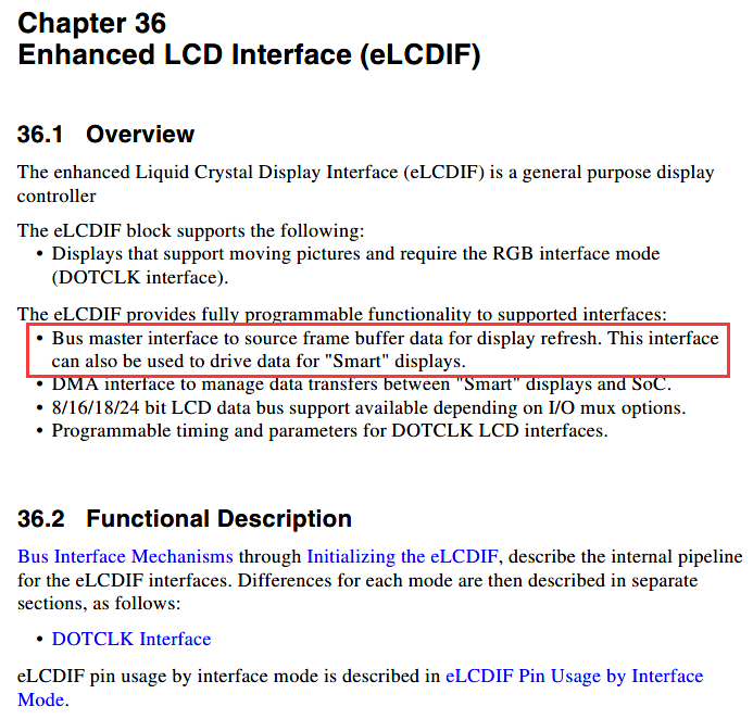

这几天我先学习下基本操作,外设搞熟练了才好优化。
另外记得之前的介绍是有2D加速的,看官方手册里面的框图,没有2D加速功能,是简单的DMA通信。如果是DMA的话,跟2D加速还是有很大区别的,最明显的区别是自带DMA是跑不过2D加速的,之前我在F429上专门测试过这个问题,之前测试的结果是2D加速至少要是内部CPU或者自带DMA刷图片的2倍。
下面官方提供的这个代码有点简陋,没有做任何加速,而且函数GUI_X_GetTime和GUI_X_Delay的实现是有问题的。

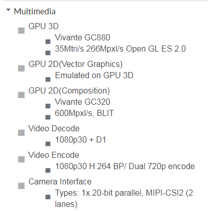

fox492 发表于 2018-5-2 09:14
给NXP提建议,让他们在下一款产品里加上2D加速
是的,跑GUI比较拖系统带宽的,会影响实时性任务的执行。
看i.MX6系列的加速,把这个整上就爽了。

197
212
212
发表于 2018-5-2 14:15:28 | 显示全部楼层
eric2013 发表于 2018-5-2 09:48
谢谢,那看来要等到今年年底了
仔细看看的话,其实1052的介绍也写了这句话。。
eLCDIF是从IMX系列搬下来的外设,性能不可能太差。楼主发的框图上面其实有一段话:
eLCDIF在总线上可以单独作为主机,无需CPU介入,也不经过DMA,是自己作为总线主机,直接将frame buffer搬运到LCD上。
而硬汉提到的dma则是为了方便使用"smart display",也就是从液晶中回读像素点时用的。
一个是发(单独的数据链路,不经过DMA。LCDIF自己控制读取/刷写),一个是读(挂载在AXI master上的DMA interface,方便使用DMA触发链回读LCD数据),不一样的。
eLCDIF+PXP实现的功能大致和DMA2D类似(独立的高速数据链路,和简单的图像预处理管线)。

116829
 楼主| 发表于 2018-5-2 14:21:43 | 显示全部楼层
eLCDIF是从IMX系列搬下来的外设,性能不可能太差。楼 ...
你后半部分理解稍有偏差
从frame buffer到LCD这本来就是不需要CPU介入的,他这个是LCD控制器自动完成的。
而2D加速是加速的多个显存块的复制粘贴(这个对emWin加速非常重要),颜色填充,alpha混合,多图层混合,各种颜色格式互转等

发表于 2018-5-2 14:31:30 | 显示全部楼层
eric2013 发表于 2018-5-2 14:21
你后半部分理解稍有偏差
从frame buffer到LCD这本来就是不需要CPU介入的,他这个是LCD控制 ...
缩放,旋转,颜色格式互转,这部分在RT上是PXP完成的。至于多个块的复制粘贴,填充,我想结合eDMA应该不难完成。eDMA的弹性非常大,可以完成很多匪夷所思的触发链。
当然,这个用起来就很复杂了,远比STM32复杂。。
