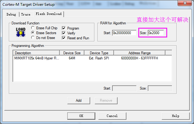

外置Flash下载算法需要的空间都较大,MDK默认的创建大小是不行的。
提示错误:
直接加大即可:
